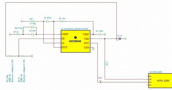

我按照下图连接了UCC28C42:
结果上电15秒左右UCC28C42烧毁 同时R7烧毁.
更换了一个面包板之后只焊接UCC28C42和VREF引脚的电容, 电容由原来的25V陶瓷电容更换为100v的电解电容, 结果片刻之后VREF电压由5V升高到11V左右,并不断跳动, 芯片再次损坏. 本次测量用的芯片从贸泽购买而来, 实在想不通为何会出此现象

芯片不会这么容易坏的,特别是comp脚的。
请问你的芯片哪里买的?建议必须找TI授权代理商或者TI官网免费申请,其它渠道如电子商城或者淘宝,质量难以保证。
其次不建议面包板上做电路,寄生参数太大,难以稳定。电源设计对于PCB Layout要求是很高的。
