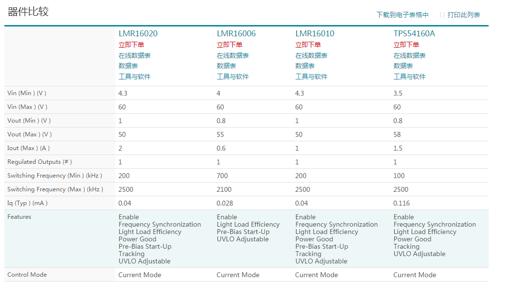

现在再选一款电源芯片。要求如下
最高支持60V电压输入,3.3V输出,电流尽量在500mA以上。
封装适当小一些。
希望推荐一款,谢谢~
Hi
最大60V输入的,TPS54160A, 封装不大,效率也相对高一点。
其次你还可以借助webench选型。
