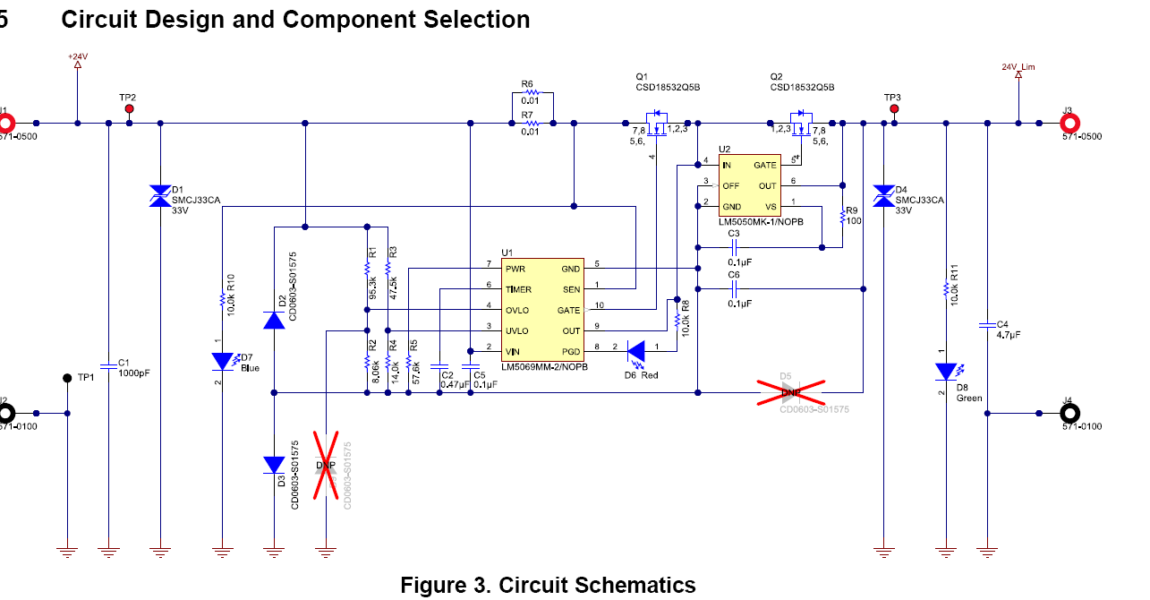

你所说的反极性测试,具体是指怎么样测试?(测试条件)
U1哪个脚烧掉了?(可以通过阻抗之类来确认)
U1芯片整个烧了,我是通过外部的电源在输入端接入一个负24V,就冒烟了
Hi
虽然是有D3二极管,但是反接,仍然相当于给芯片很多脚-24V电压。
建议通过输入connect设计来防止反接。
那这个设计看来是有问题的了,我需要设计一个两个电源并联给负载供电,每路正常接入时都有相应的电源指示,输入也要防反接,有参考方案吗
Hi
输入防止反接,用Connector来做就可以,反插插不进connector就行。
不建议通过电路来设计。
这是一个PLC上面的供电部分,会涉及到接线反接的现象,所以要进行这个设计
