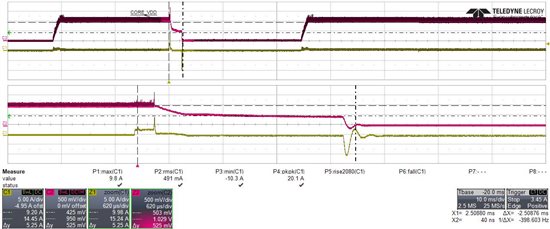

使用TPS53355做1V/30A输出,给Marvell交换机控制器的CORE_VDD供电,我们在测试TPS53355发现如下问题:
TPS53355 (CORE_VDD): 当MARVELL SW 的AVS PIN关闭FB时,发现会有电流inrush+和inrush-很大的冲击,等待25ms后重新开启却只有很小的inrush电流,电路如附件所示

不是很明确你的测试。
我觉得你启动AVS, 输入负载的动态变化, 你所指的inrush+和inrush-,负载变化时输出电压的动态变化,这个和响应速度以及输出电容有关。
而25mS重启,实际上是芯片通过软起动重启,此时无论是电压还是电流变化都相对平滑,冲击非常小。
Hi
如果是负载的动态变化,输出电压是上下波动的。
建议你同时看下SW波形,就可以看出为何存在方向电流
电流的测试点是哪里,看样子像震荡,在core的输入端加个电解看看是否缓解
