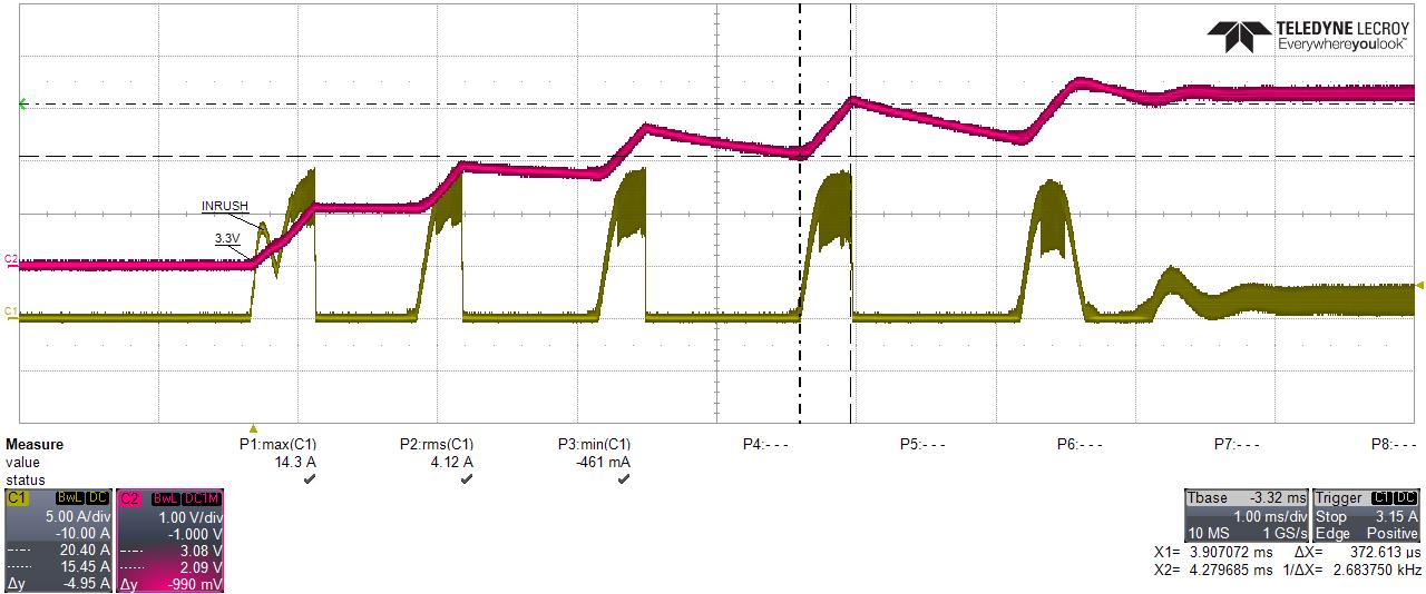

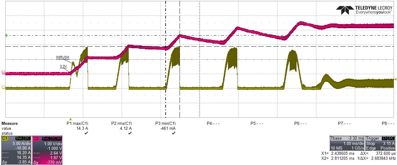

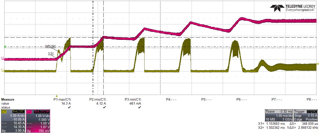

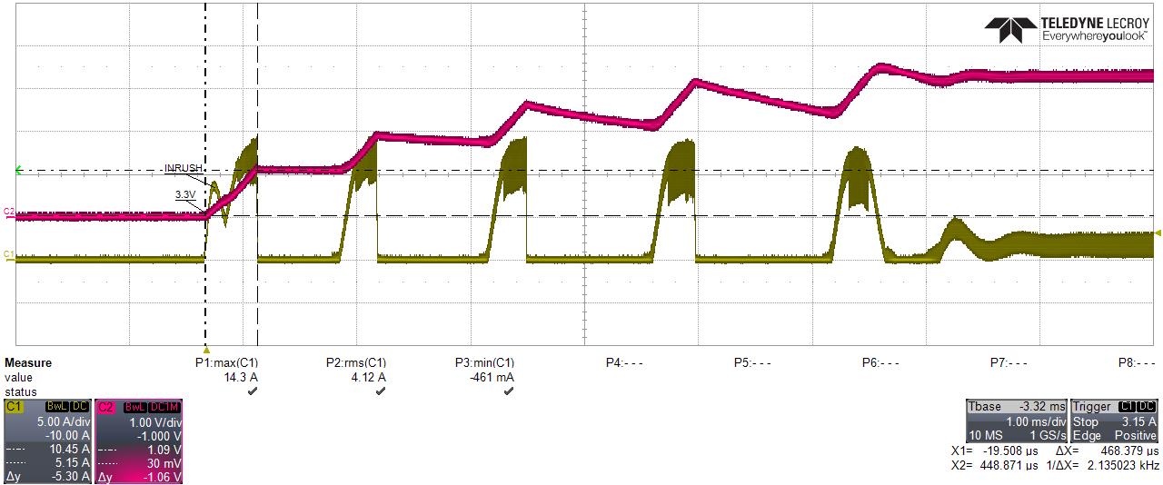

使用LMZ31710输出3.3V/10A,3块板子遇到一块异常,更换LMZ31710后正常,原理图如附件。
LMZ31710 (3.3V):发现在带载和不带载的情况上电后,inrush电流是有个周期波动冲击,然后才会开启3.3V输出 调整SS时间电流inrush电流波形无变化,且max inrush也无太大变化(正常的LMZ31710是上电仅有一个电流inrush+冲击,调整SS时间电流inrush最大值是会有明显改善的)。
Hi
改为cycle-by-cycle的保护方式,看一下启动波形.
SS波形呢?
第4脚OCPSE连接到地不就是cycle-by-cycle模式吗(我们就是连接到地的呀)?
