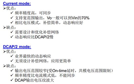

hi 大家 学习几个模式过程中有以下几个问题想请教一下:
① DCAP中的特点说明是优点为瞬态响应快,但是缺点又说明是输出电压纹波,这两个特点是否相互矛盾,要怎么去理解这个问题呢?
② 输出电压范围较窄,为什么受On-time和共模电压范围限制?
③ 频率精度低怎么理解,DCAP频率应该是保持相当恒定不是吗
麻烦帮忙解答一下,谢谢~
    当然不冲突,DCAP内部是比较器,既然是比较器,肯定需要一个最小辨别电压,也就是比较器的滞回门限,所以对纹波就有一定的要求,谢谢。
    DCAP不能承受大占空比,70%以上的占空比可能会导致输出不太稳定。
    DCAP虽然 说是恒定频率,但是终究是COT模式的一种,所以频率是根据输入电压来调节的,频率并不是完全不变,相对于电流和电压模式肯定差一些,而且是计算得来的所以无法同步。

  • ① DCAP中的特点说明是优点为瞬态响应快,但是缺点又说明是输出电压纹波,这两个特点是否相互矛盾,要怎么去理解这个问题呢?
    传统的DCAP或COT控制是采集输出电压纹波来做控制的,所以纹波不能太小。如果使用外部RC网络来注入FB纹波的方法,输出纹波可以做到很小。
    COT的duty过大后容易不稳定,所以输出通常比较低。VOUT=VIN*Ton/T. 这个公式说明了限制关系。
    传统的电压或电流控制,用的是clock来控制频率;而DCAP是通过RC的充放电时间来控制频率,这种频率数值的精度,远差于clock
  • 你好,
    瞬态响应快和纹波是两个概念,瞬态指的是当负载电流突然变化时,输出电压调节很快,DCAP的Constant on-time相比传统电流模式多引入一个零点,相当于减小系统的阻尼,所以响应快。至于纹波只是开关动作在电容上引起的电压抖动,和频率电容值等等都有关系。
