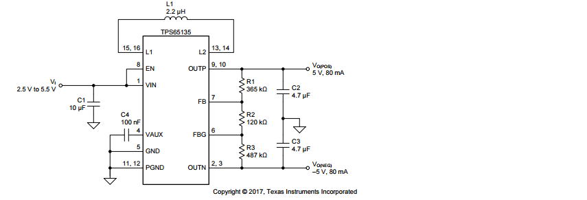

求推荐几款能输出±3.3V电压的电源芯片,主要考虑成本

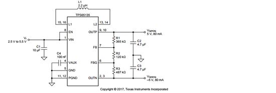

TPS61093 TPS65135 或者用BUCK芯片做成BUCK-Boost来实现(见附件)
主要还是看你的输入和负载如何
