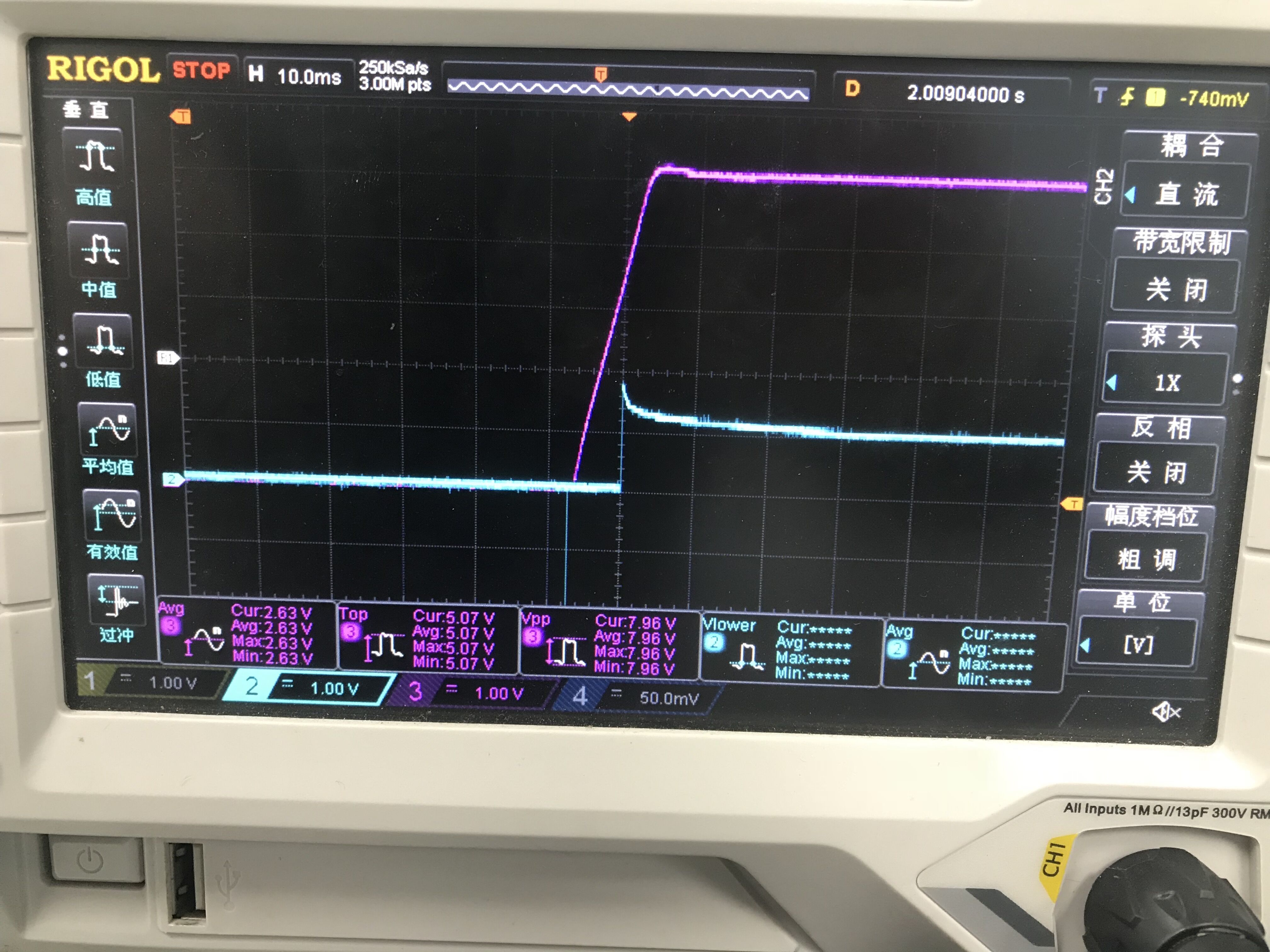

TPS71710DCK LDO,3.3V 转 1.0V,上电后大概有 30ms 不稳定的阶段,最高电压接近 2.0V,请问是什么原因?
原理图:
Hi
启动波形不对,即便没有NR电容,输出启动也有160uS的启动时间。建议你将时间调整到us级别看一下启动,而且不应该启动瞬间就冲到2V再下来。
LDO外围电路简单,出现这样的异常很可能与芯片有关,请问你的芯片哪里买的? 建议你在TI官网上申请免费样片再测试。(电子商城或者淘宝网等渠道容易买到劣质芯片,建议你找TI授权代理商购买)
