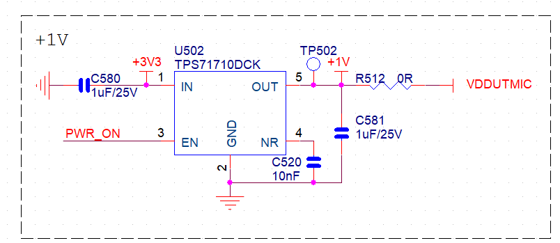

TPS71710DCK 上电启动问题
TPS71017DCK, 3.3V 转 1.0V, 上电启动后有大约 30ms 电压不稳定状态,最高电压约 2.0V,请教怎么解决这个问题?
原理图“:

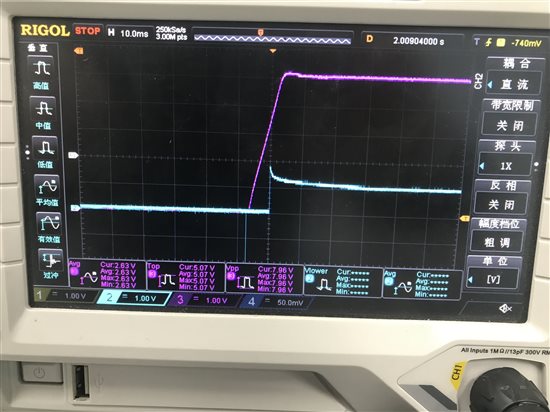

波形:
  • 注:已经改变两端的电容值进行尝试,没有效果
  • Hi
           启动波形不对,即便没有NR电容,输出启动也有160uS的启动时间。建议你将时间调整到us级别看一下启动,而且不应该启动瞬间就冲到2V再下来。
            LDO外围电路简单,出现这样的异常很可能与芯片有关,请问你的芯片哪里买的? 建议你在TI官网上申请免费样片再测试。(电子商城或者淘宝网等渠道容易买到劣质芯片,建议你找TI授权代理商购买)
