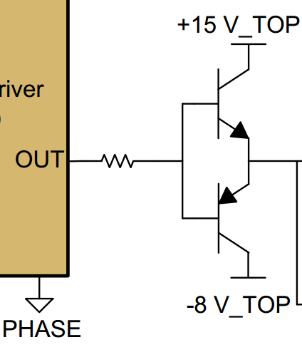

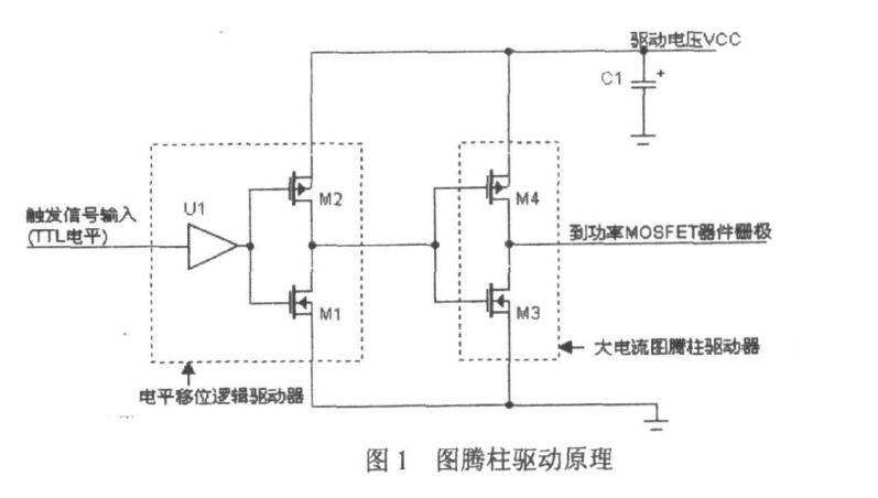

做一个功率板,计算得需20A驱动电流来供MOSFET的G极,UCC27618A只能提供4A驱动电流,没有那么大的mos驱动,是否可以通过并联方法增加驱动电流,在线等急:|

一般不建议并联,因为不同芯片的延迟会不同,有导致一颗高电平的时候,另外一个低电平。
一般都是加外部BJT图腾柱做的。你可以参考一下面这一份文档,虽然它描述的是IGBT并联,但是图腾柱的设计可以用在MOSFET上。
http://www.ti.com/lit/ug/tiduc70a/tiduc70a.pdf

4A的峰值电流,驱动一般IGBT是没有问题的。
如果确认是必须要20A, 也不建议通过驱动芯片并联。
