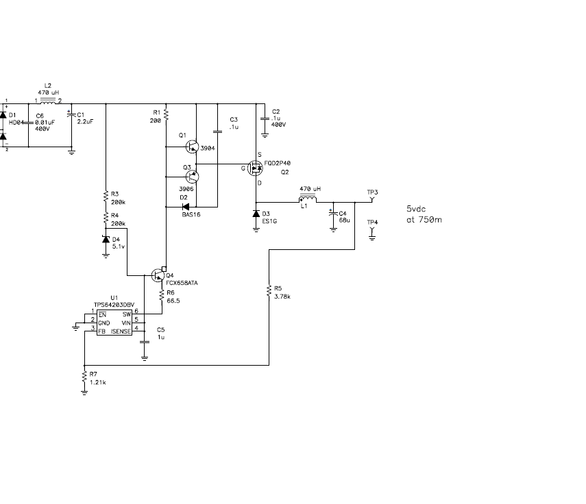

有没有110VDC输入,12VDC输出,1A电流的方案!!
  • Hi
        如果隔离,你可以用UCC287XX, 例如UCC28700/10/40等等。
        不隔离,可以用外部MOS的降压芯片,主要是做一个较低的电压给芯片供电。或者用TPS64203之类也行(将下面电路稍微修改一下):
