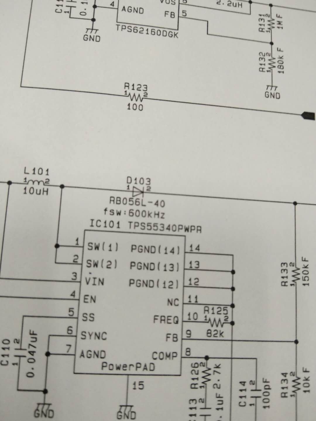

有个技术上的问题请教你一下。怎么tps55340在升压到24v时输出功率40W。但烧机2分钟左右就下降到15W左右这个时候电压只有12v等于输入的电压。请问是怎么回事呢

升压电路输入等于输出说明芯片没有在进行开关动作,这时候芯片可能进入了某种保护状态。请检查是否有过流、过温等情况发生。

12V输入24V/40W输出完全没有问题。建议你确认如下:
1. 电感饱和电流足够,建议5A以上。(除非是肯定的电感饱和电流没有问题,否则建议测试确认)
2. 输入电容建议适当加大一点点,layout上建议尽量靠近芯片电感输入端,输入走线宽一点。
3. 功率回路尽量小。
