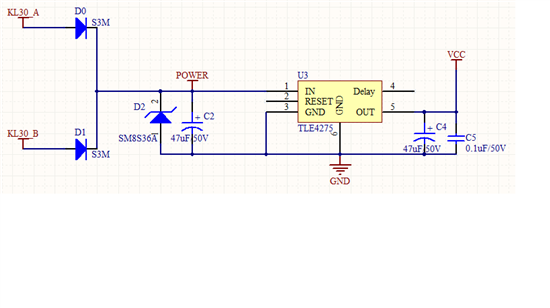

你好!请问 LDO 电源芯片TLE4275的2脚(Reset),4脚(Delay)悬空,是否可行,是否可以正常输出5V?谢谢!
Hi
如果你无需Reset做外部控制,是可以悬空的,它内部是一个MOS控制,上拉输出,输出高低电平。

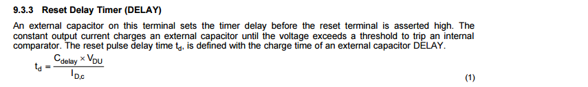

dalay也可以悬空,只是就没有外部延时的控制了。
dalay也可以悬空,只是就没有外部延时的控制了?
请问延时控制的什么?谢谢!
