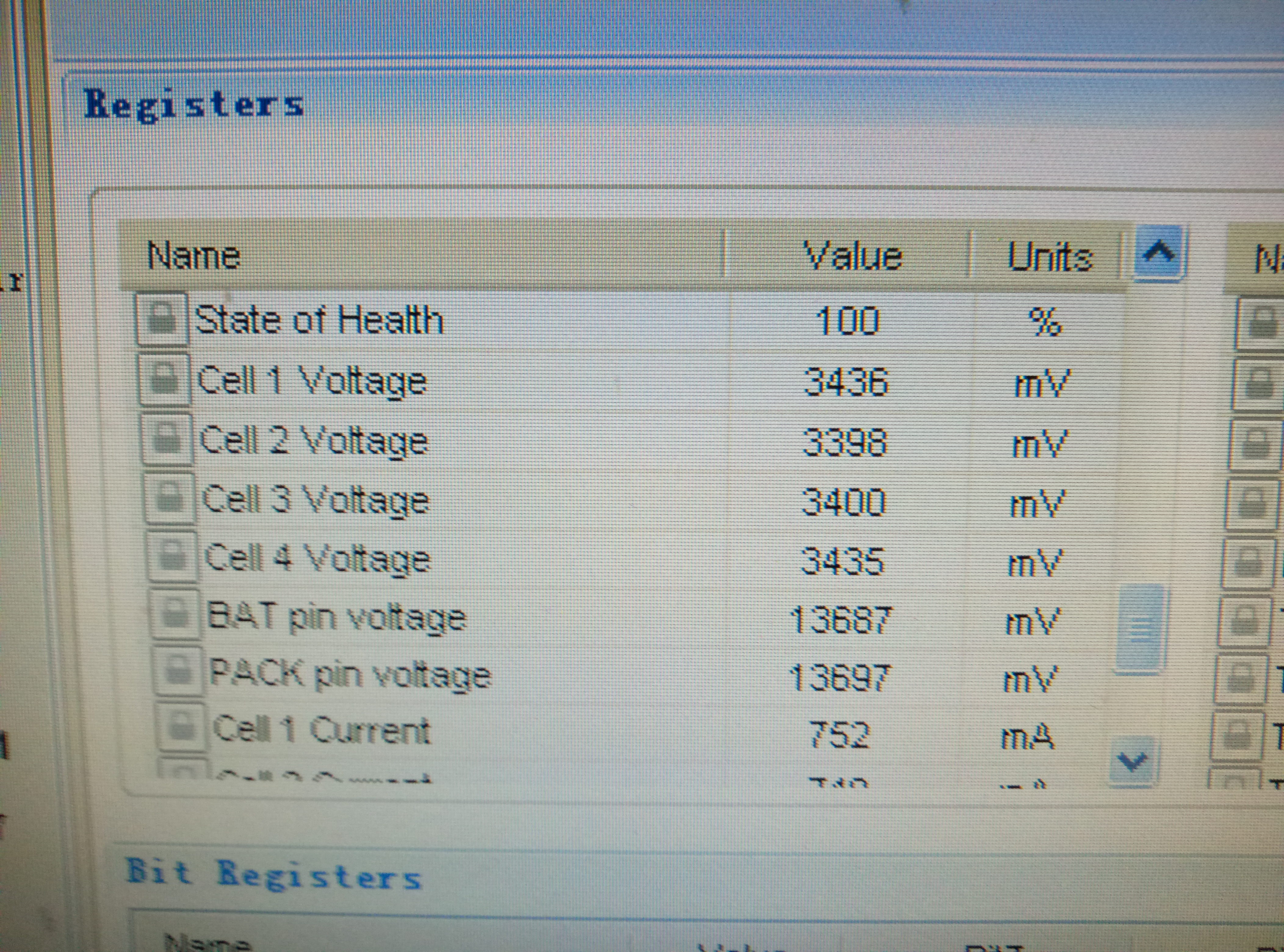

TI的各位大神,
BQ40Z50 EVM板搁置的时候校准了电压,用万用表实测4个 电压值都已经准确了。
但是只要一充电第一串和第四串的电压值就高于实际值了,第二串和第三串的电压还是准确的,
放电的时候第一串和第四串的电压值比实际值低,第二串和第三串是准确的。
如附件图片,请帮忙分析下原因,谢谢
