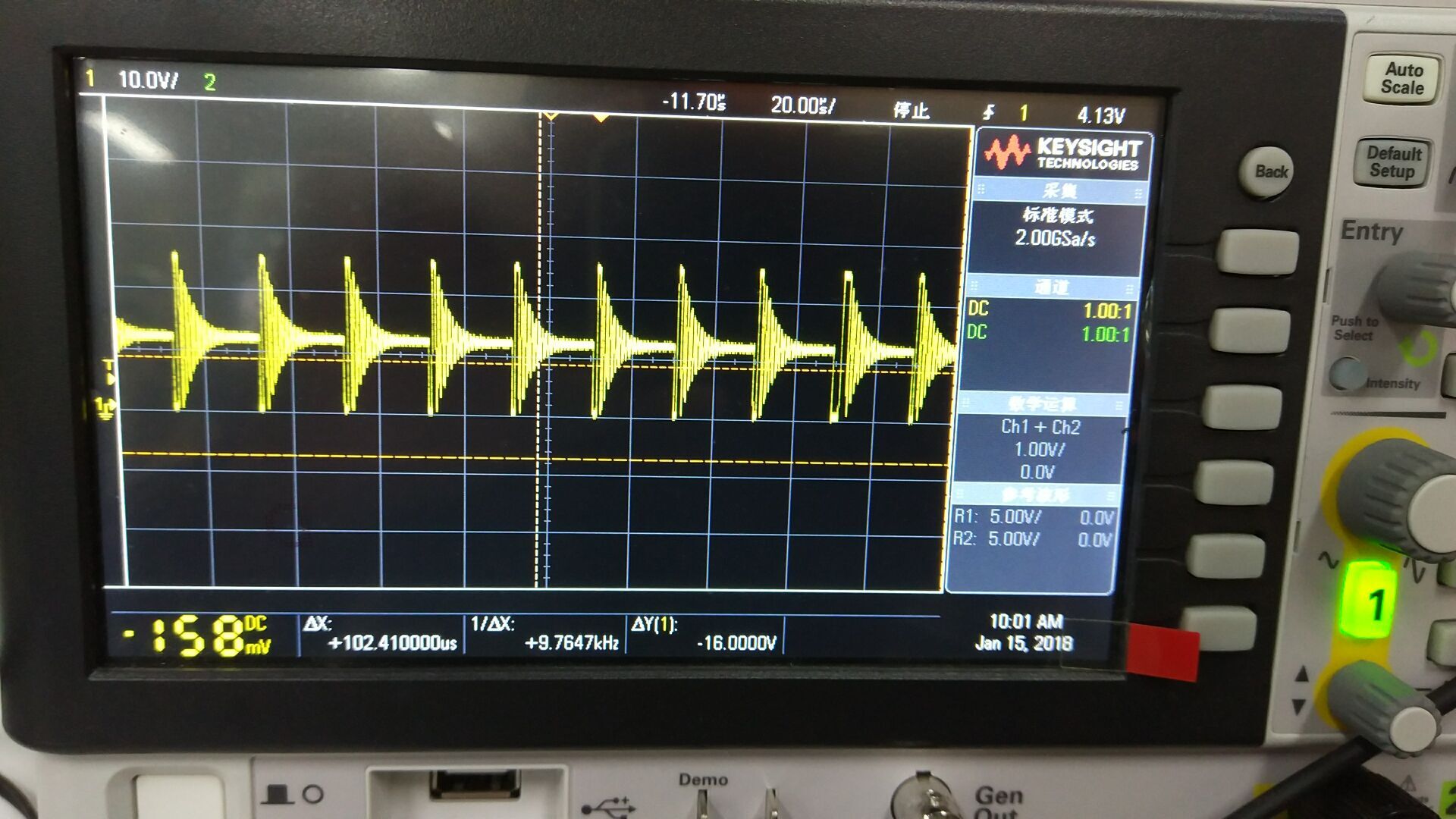

    3、SW的波形如下:
  • 你是U4烧毁还是U5? 如果SW波形不稳,建议优化comp管脚参数
    还有U4的电感L2直接连接U4的Vin, 不要通过L4端连接
  • Hi
       用的是功率电感,一般空载不会烧掉的。
       你的芯片哪里买的? 主要是你输入电压也不高,主要不存在热插拔(软开关控制),输出最多不稳定,一般很难烧掉的。
  • 现在发现是U4的SW烧毁。您看SW的波形对吗?下次改版L2的VIN直连VIN。
