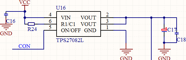

TPS27082L,做手持设备用的电源开关,输入电压为3.3V,控制电压为0V,输出是不是应该为0V? 测试时实际输出为1V左右。正常么?
R1的电阻值为1MO.

MOS关断了,不应该有电压的。
请问,你的输出端是否还连着其他电路。 或者你断开TPS27028输出,在通电测量,这个1V是来自TPS27028还是来自负载端。
