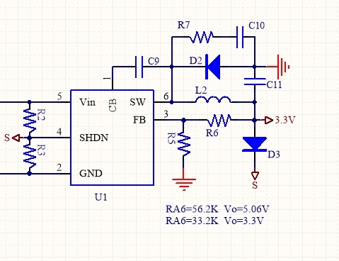

使用LMR14206做一个36V输入,3.3V输出。发现LMR14206芯片出现概率性烧后端芯片现象,初步分析为该DC-DC芯所致。DC-DC转换原理图:请帮忙分析下原因,谢谢!
原理图:

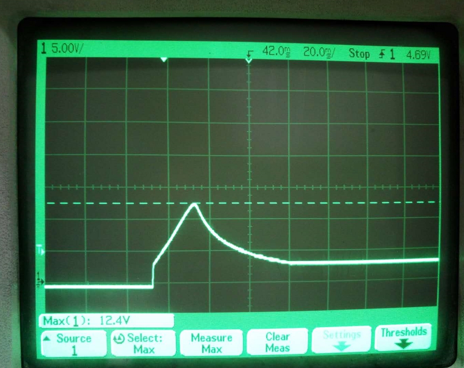

示波器测得有烧芯片时3.3V输出波形:输出过冲电压高达12.4V。

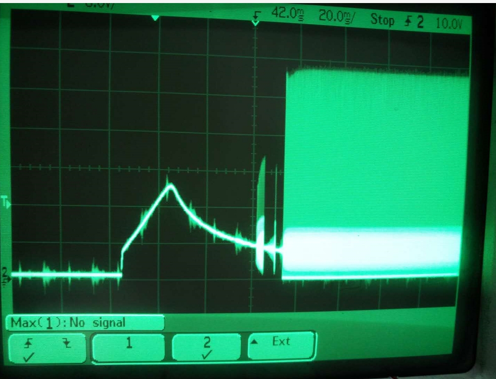

烧芯片时PWM输出波形:

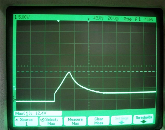

烧芯片时PWM输出波形:

,烧后端时,LMR14206是否有损坏?
3.3V的负载是什么? 会不会出现负载芯片的12V与3.3V击穿,而导致LMR14206输出出现12V.
就降压芯片而言不应该出现这样的电压波形,或者你能否提供烧的时候SW的波形,如果3.3V调到12V, 占空比应该明显增大。
