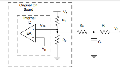

请教下如何做0-5VDC可调电源,要求稳定性高。麻烦那位指点下。
Hi
输入是多少? 最大电流是多少?
或者你需要数字电源来做,如果用模拟电源,反馈额外需要增加运放,因为一般模拟电源芯片最低输出是0.6V,0.8V或者1.2V
