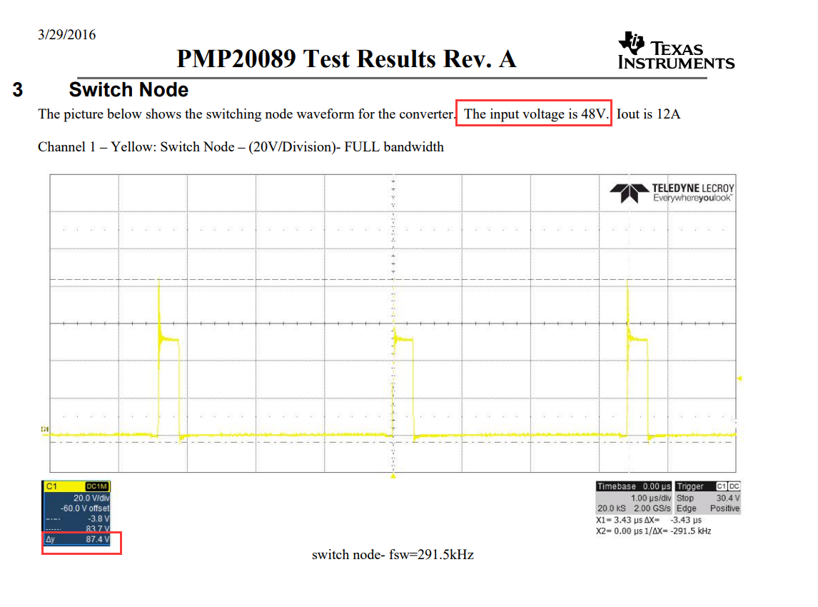

看到LM5117的官方开发板-PMP20089测试报告中SW的节点过冲很大,输出电压48V,最高可以冲到87.4V,算出来过冲有81%
不知道这算不算问题,因为我自己的板子也有同样的问题,下图是官网报告中的截图
Hi
TI报告出来的,代表确实就这样。
如果要减小,可以在SW对地加RC.
你好,首先你要用最小环路去测试你的过冲,那才是实际的波形
其次,对于过冲,当然是越小越好,过冲太高,可能会击穿MOS,并造成EMI问题,输出纹波也会增加。建议在Boot电容处串联电阻来降低开关速度,从而减小过冲。但这个需要和电路效率进行折中。降低开关速度会增加开关损耗
