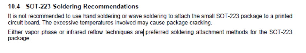

LM2937IMP-3.3/NOPB这颗料是无铅的,满足无铅焊接的温度么? 请教一下datasheet里怎么看这个焊接的温度 我没有找到
Hi
TI现在所有的芯片都是无铅的,按照无铅的制程来走reflow, 见:
http://www.ti.com.cn/product/cn/LM2937/pinout-quality (质量和封装: MSL等级与回流峰焊)
