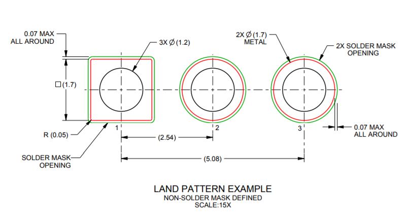

求问各位大神,看了LM350A的封装,管脚的间距是2.29~2.79,这样的话应该怎么设计PCB封装呢?到底需要画多大的间距?
