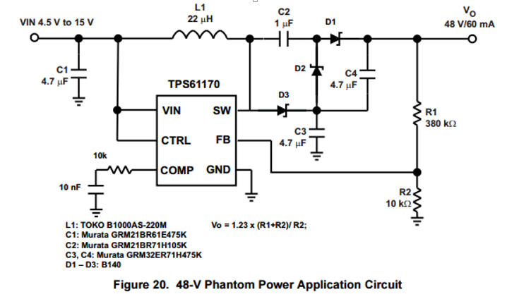

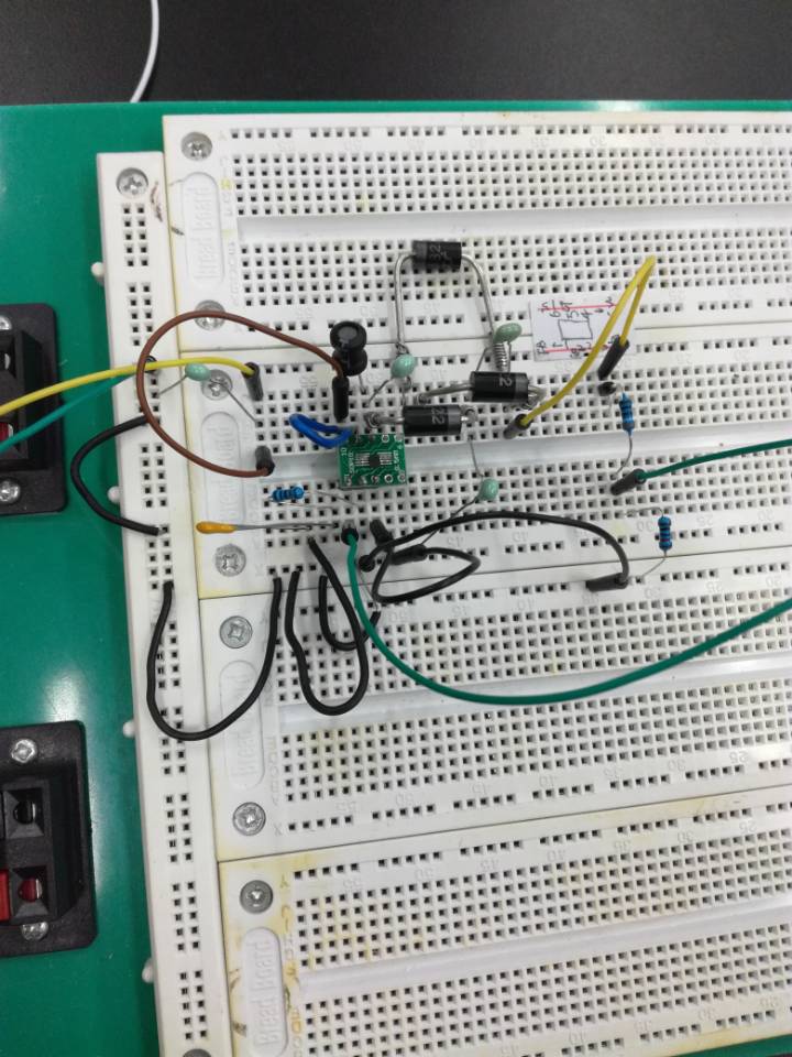

搭建了这各电路,芯片焊接的时候没有讲底部的 Thermal
Pad接地(好像可以这样)
但是输出只有0.7V,不知道什么原因!急
这里的肖特基二极管用什么型号合适呢?datasheet上只说了用反向击穿电压大于40V的就好了
换成稳压二极管后,输出变成了3V,是不是说明芯片没有工作呢?
Hi
芯片底部Powerpad必须接GND,否则芯片很容易坏。
其次,layout对于开关电源而言非常重要,否则寄生参数太大,基本上很难带载稳定工作。
最后,需选择电流足够的功率电感,功率路径尽量小等等。
芯片是否有动作,你需要看SW脚有没有方波?(建议启动测试来确认,如果开始有方波至少芯片没有坏,再看电路和零件)
建议制作PCB,并参考数据手册进行layout
二极管一定要用肖特基二极管,稳压管是不行的
