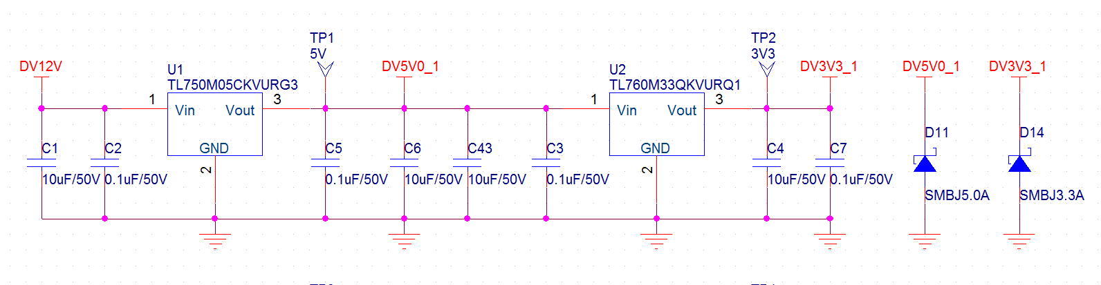

最近在使用封装TO-252的TL750M05CKVURG3时遇到一个问题。连接线路图如下图:
不带负载时,TL750M05CKVURG3会出现啸叫的现象,带上大约130mA的负载后,啸叫的声音更强烈。
LDO出现啸叫的现象之前没有见过。请各位帮忙分析一下啸叫的原因,以及对应办法。感谢。

一般啸叫会是磁性器件,如果你的转换中都没有磁性器件,建议你确认一下电容(用烙铁烫一下即可)
之前见过电阻电容破裂后,通电容易出现叫声。
如果都排除了,请问你的芯片哪里买的? 因为LDO啸叫,我也是第一次听说,质量没有问题不应该这样。
刚尝试把输入输出端的两组10uF 和 0.1uF的电容去掉,啸叫的现象还是存在。
LDO是找一家贸易商卖的。我还是先联系武汉地区的TI 的FAE要要样品测试看看。
