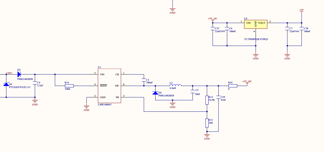

TL720M05 LDO输出纹波大
采用下图中的电路,发现Tl720M05输出纹波很大,想求教一下,该如何改进,采用多大电容比较合适。
