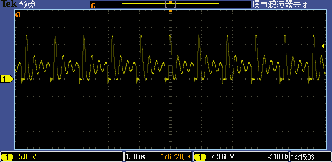

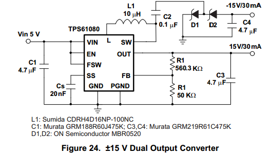

使用TPS61081按照如下推荐电路实现3.6至±12电压升降转换。使用3.6V锂亚硫酰氯电池供电,空载时输出+11.9V,-13.5V。两个输出端都接800欧姆负载时,正负输出端将至±7V左右,有什么方法提高带负载能力么

建议你从如下方面着手考虑:
1. layout, 包括输入电容尽量靠近芯片输入脚,功率回路尽量小。
2. 零件上注意功率电感饱和电流足够, 二极管使用的是低Vf肖特基二极管。
