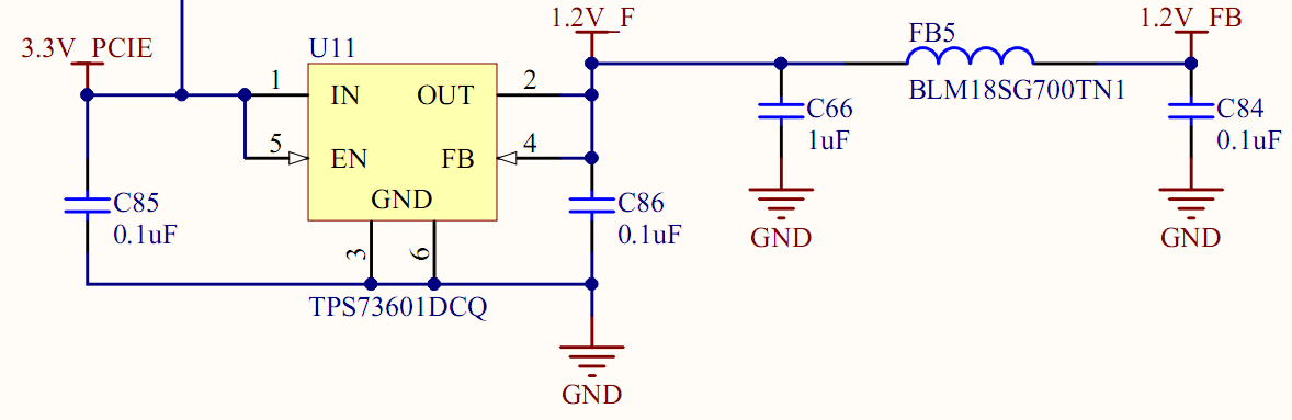

输入电压来源于PCIE插槽3.3V,EN使能端也接PCIE 3.3v ,1.2v_F为输出电压。1.2v_FB为磁珠隔离后的电压
建议把C85/86加大到10uF水平。

C84不能太小,也建议增加到10uF.
没有C64啊,大神,是C86还是C66?
C84, 磁珠和这个电容构成LC.

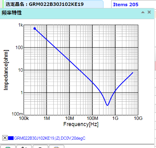

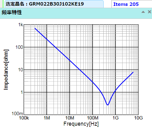

个人理解,
看你Bead的选取,是为了滤除500MHz左右的高频噪声
那么建议你选择自谐振点也在500MHz左右的的电容,如1nF。如下图所示。
即C66,C84取1nF,6.3V。同时再各并一个10uF左右电容来稳压实现更好的瞬态
