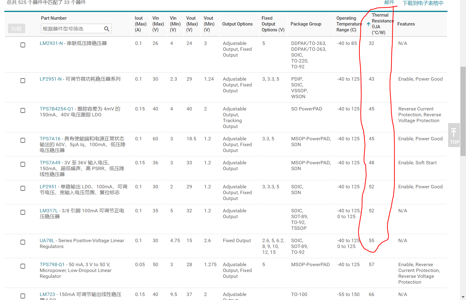

请教下15V-12V LDO 功耗在2W以内。发热量小点的那个合适,谢谢。
  • Hi
         12V转5V/1W,  电流0.2A, 功耗1.4w,  建议芯片结温不超过100℃(选125℃的工业级芯片),常温下工作(25℃下,如果环境温度偏高,意味着你需要选择热阻更低的芯片),建议热阻小于(100-25)/ 1.4=53.6℃/W
         然后再LDO  List中设置,输入电压〉12V,电流〉0.2A   热阻< 53℃/W, 等等,可以选择的芯片还是非常多的。
         List:   http://www.ti.com.cn/zh-cn/power-management/linear-regulators-ldo/single-channel-ldo/products.html
         输出5W,功耗就是7W,恐怕难以选择。
        15V转12V, 选择方法如上。
