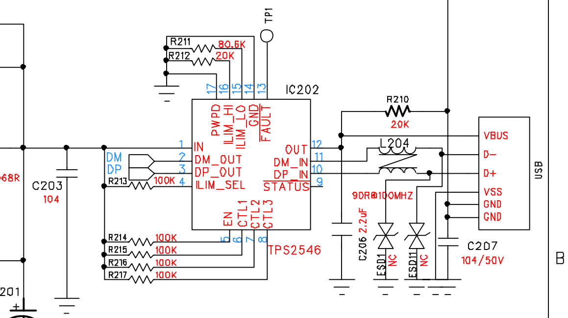

 TPS2546 我现在要用到DP DM,但是手机不能充电,没有识别,如果把R215 CTL1下拉,手机能充电,但是DP DM不能撤换 ?
