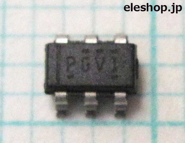

按规格书电路将tps3001设置成1.22V out,问题是:只有0.9-0.95V out,电路没有自激。输入电压5V,输入输出都接了10uF陶瓷CAP,4Pin接0.01uF到GND。这tps3001是不是假的?
Hi jimmy:
首选你需要确认到你的负载电流小于0.2A, 在0.2A负载内输出电压偏低到0.9~0.95V,基本上可以确定为芯片是假的,注意输入电容10uF选低ESR陶瓷电容,可以小一点,同时要尽量靠近芯片Vin脚,另外增加一个0.1uF陶瓷电容改善瞬态反应和噪声。 如果输出电流超过0.285mA, 则可能是输出负载过大引起的,将负载调小即可判定。
