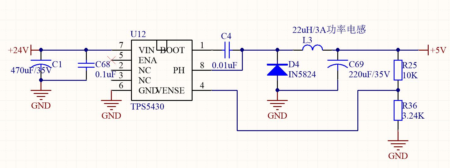

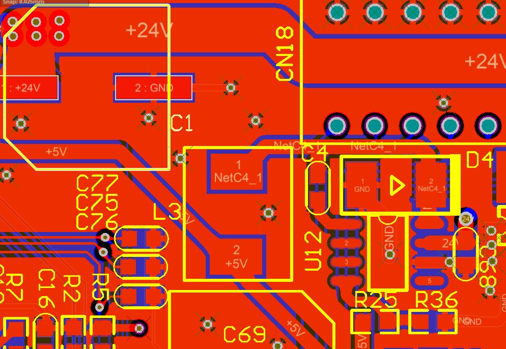

新做了一批板子,电源使用的是TPS5430; 24V转5V(5V输出电流不会超过0.2A); 芯片底下的焊盘已经接地散热;烤机的时候很多TPS5430都炸了(200pcs大概有20pcs炸了),烧的是24V输入管脚,击穿了。咋回事?

首先建议你确认输入是否存在硬开关或者热插拔,需要时软开关启动输入电压。
其次如果你输入导线较长,在输入增加470uF电容是可以减小导线寄生电感造成的震荡,但是同时也建议增加一个10uF的电容尽量靠近芯片输入脚,并且输入走线宽一点。( 其次在电源layout中要注意功率回路尽量小。)
从你烧芯片的现象看过压得机会比较大,你可以在芯片输入脚加示波器,设置27V以上触发,看看输入电压是否过压?
如果是过流,你需要确认电感饱和电流大于最大输出电流1.2倍以上。
