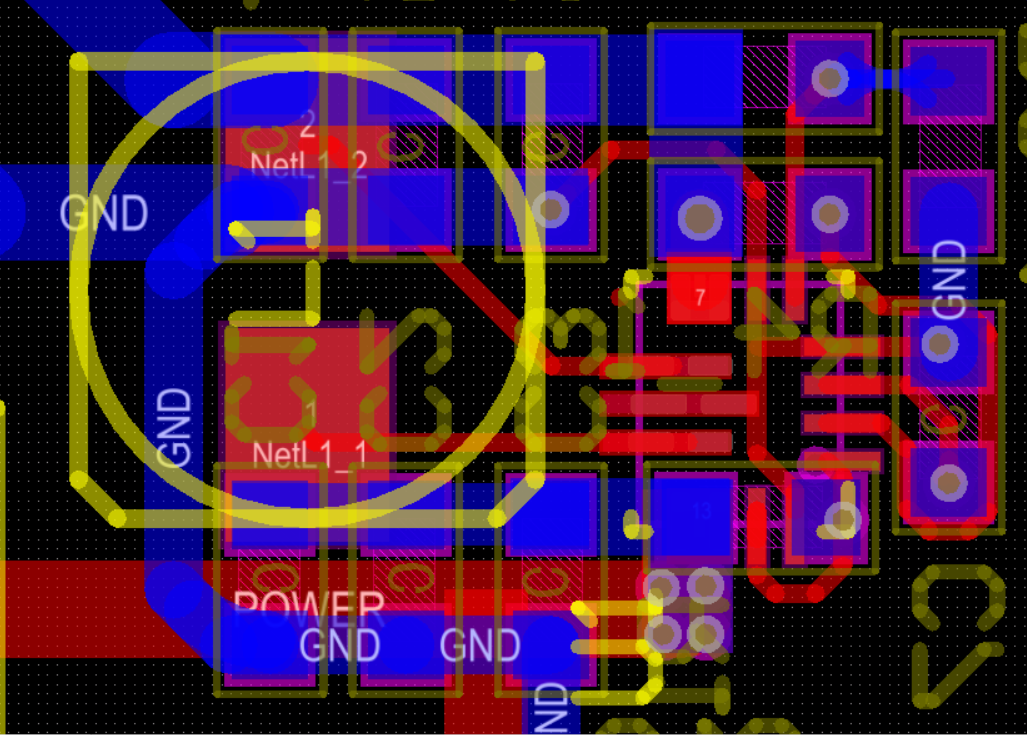

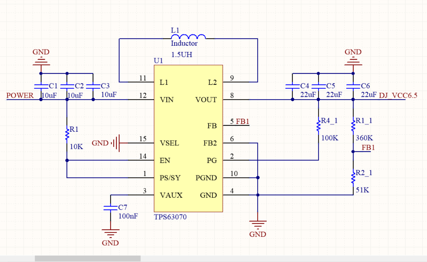

TPS63070稳压到6.5v给舵机供电,没用两天芯片和外围就发烫这是为什么?

上传一下你的原理图和Layout吧,
确定一下是不是参数不合理导致的,对照数据手册,看看开关节点波形时候正常
原理图应该没什么问题,layout需要改一改,参考数据手册11.2修改你的布局布线。
像这种大功率的开关电源,铺地是很重要的散热手段
