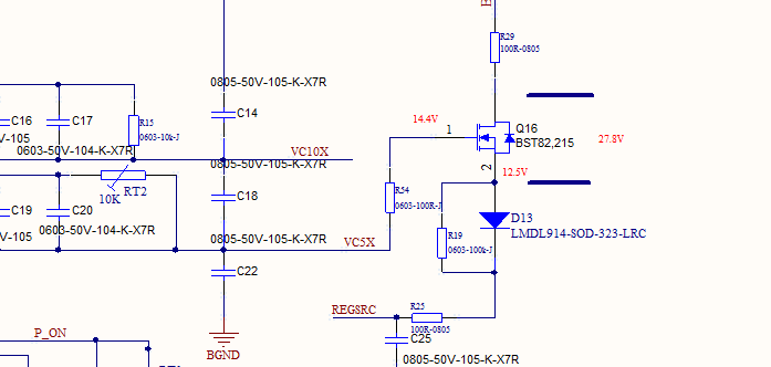

BQ76930 REGSRC输入的MOS温度偏高
LDO输入Q16管子温度很高,大概在100℃左右,LDO-3.3V输出给单片机供电电流10mA左右。有没有人遇到这种情况的?
