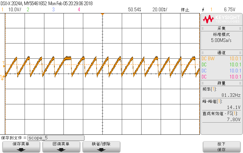

LM5118设计一个9-36V输入,输出12V/3A的DCDC,遇到在24V以上12V不能带载情况
Other Parts Discussed in Thread: LM5118, LMR14020

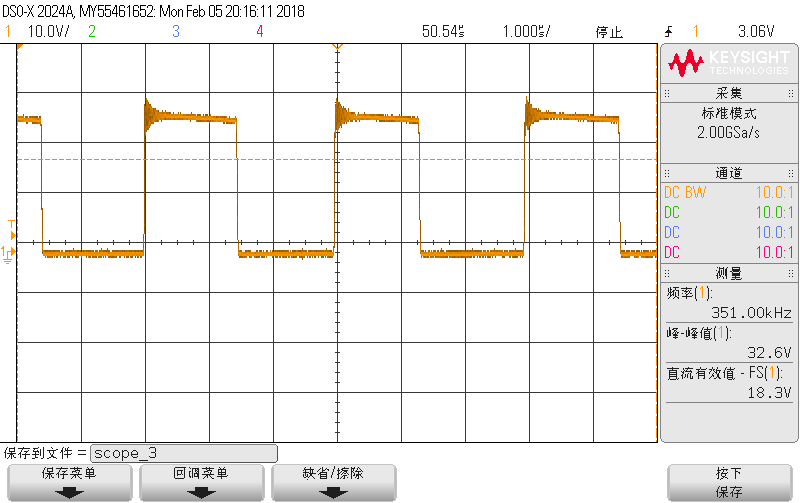

  1. LM5118设计一个9-36V输入,输出12V/3A的DCDC,遇到在24V以上12V不能带载情况。以下是26V输入测试SW和VOUT的波形。附件是原理图Schematic Prints.pdf
  • 您好,不能带载时,输出的情况如何?是电压跌落,还是纹波变大?或者其他现象?
  • Hi
    24V输入芯片工作在buck模式下,对于buck而言,输入电压越高,电感峰值电流越大,此时电路的稳定性也就越差。建议你检查你的layout(主要是sense电阻电路),如果noise较大,很可能sense电压偏高而误保护。
  • 看了你的原理图,可能是环路问题,建议你用WEBENCH优化电路参数,主要是comp管脚的参数
    另外,推荐个料给你LMR14020,可以对比下MP4459,外围器件更少
