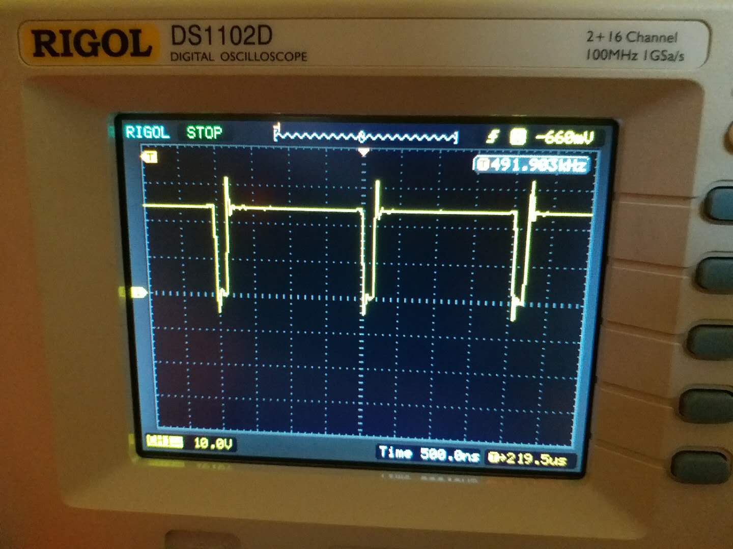

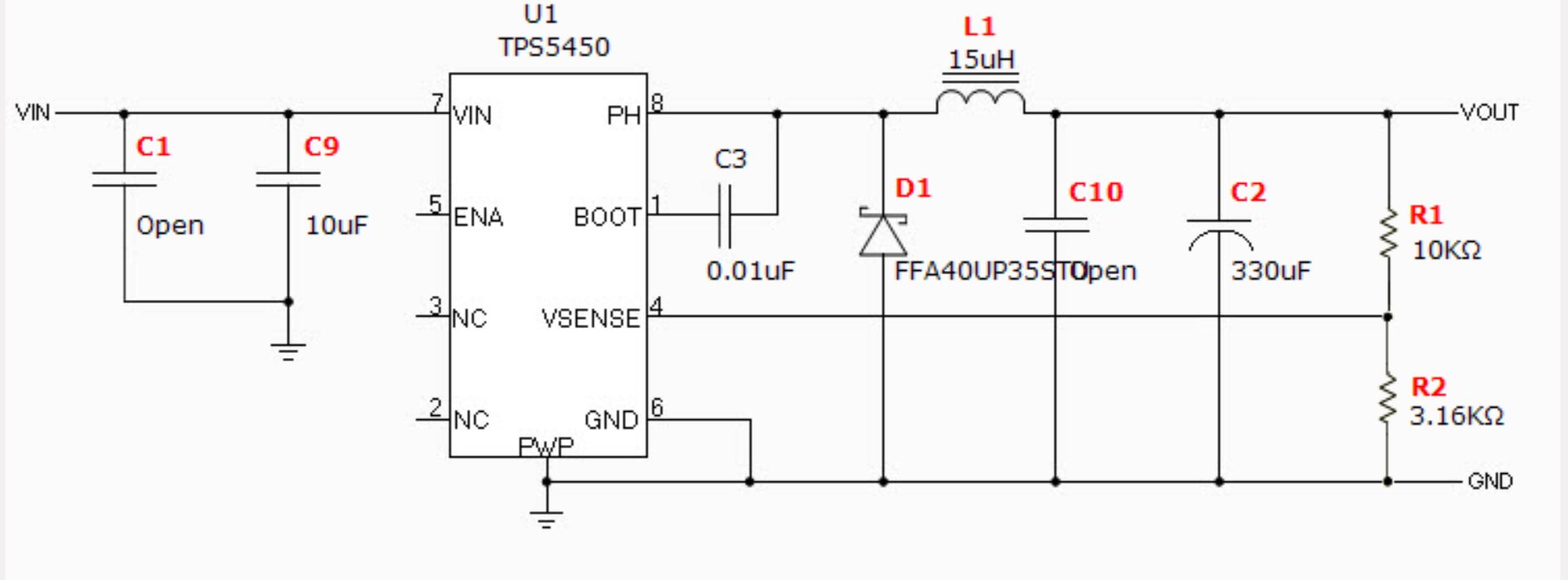

你好,
我使用如上的原理图,24v降压为5v,但是输出为0,测试D1是好的,但是测试电感的电压为24v,这是为什么?是否5450损坏,如果损坏,怎么测试5450。
使用同样的原理图,R2改为1.13k,24v降压为12v,输出是正常的。
