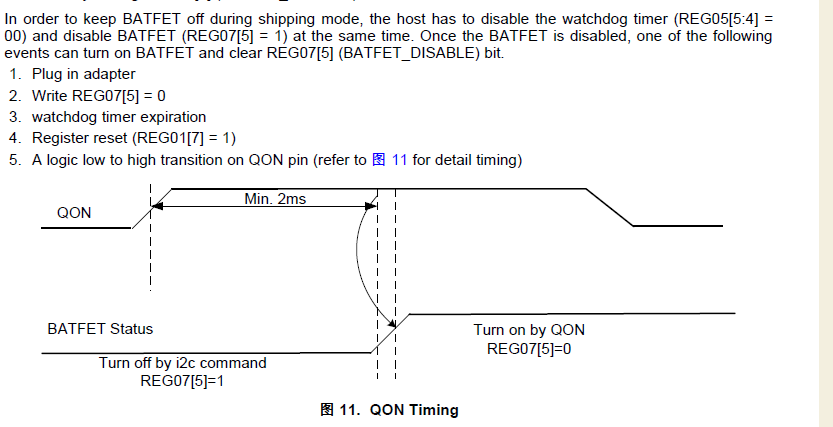

因为产品要求是低功耗,电源采用3.7V锂电池,并带有太阳能充电电路。系统构成是这样的,BQ24295承担电压输出对负载包括MCU及外设供电:
1.VBUS浮空
2.LTC3105太阳能充电直接与电池(BAT)相连,对电池充电
3.BQ24295的PMID给系统提供5V输出
4.SYS给系统提供另一路输出给MCU供电
5.MCU不参与BQ24295的控制
在调试过程中发现,如果充电没能及时补充,随着电池BAT电压的下降,会出现BQ24295的输出全都关断(PMID和SYS都没有输出),此时负载相当于全部切断,等到充电补充上来,电池电压回升之后,输出也没能重新打开,一定要重新拔插电源,才能恢复。
DATASHEET中提到
要打开BATFET,第一个就是拔插电池电源,还有将QON由低置高,因为没有控制BQ24295所以写寄存器没办法实现,不知道还有没有其他方法能够解决这个问题。我将QON一直拉高后测试,仍然存在这个问题。
