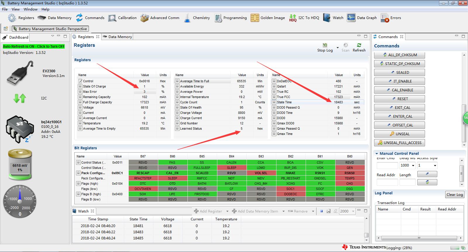

bq34z100g1 学习中update status 一直是 5,没有更新到6,有哪个步骤不对了,请TI工程师帮忙看看
Other Parts Discussed in Thread: BQ34Z100-G1, BQ40Z50-R1, BQ28Z610
学习过程:
1:对电池进行充电,用2A的电流,充满
2:静置2个小时
3:对电池放电,用1A的电流放电(项目中的板实际用电大概在0.8A左右),把电池放空
4:静置 5个小时。
现在电池学习更新状态为 5,不知道上面的哪个步骤有出错,以致于update status 一直是5,没有更新到6.

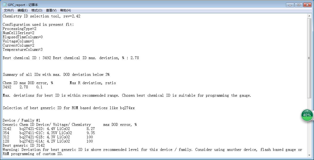

下面附上截图,log文件和配置文件,请TI工程师帮忙看看,谢谢
https://e2echina.ti.com/cfs-file/__key/communityserver-discussions-components-files/24/3250.2_2D00_24_5F00_log.7z
https://e2echina.ti.com/cfs-file/__key/communityserver-discussions-components-files/24/8231.gg.7z
  • 再多做一个半循环 。
  • 你这种情况我也遇到了。 请问你重新做了个循环 阻抗更新了吗? update state最后是多少?
    之前我做的13串,15串进口电芯没问题,MAX error更新到1%。
    这次搞了破电芯,做的10串的 MAX error是3%。
    (一致性太差,导致放电提前保护,没达到 BQ34Z100-G1计算的平均截止电压。   也就是说没有完全放空,截止的时候RSOC是1%。)
    请问各位:
    1,阻抗表更新是在什么条件下?   我目前猜测 应该是放电不充分,这个猜测对不对? (后面我会继续做个循环验证一下)
    2,我发现个微妙问题,BQ34Z100-G1 做循环的时候,总是比BQ40Z50-R1,BQ28Z610这些 小串的,带保护的,独立检测每节电芯状态的芯片难成功。 后者几乎一次循环都搞定了
    我猜测是计算总电压平均电压跟阻抗误差会大于单个电芯
  • 你的FCC是17323mAh,估计设计容量也差不多。做golden learning时放电电流建议是0.2C。你的放电电流只有1A,显然比0.2C小太多了。
