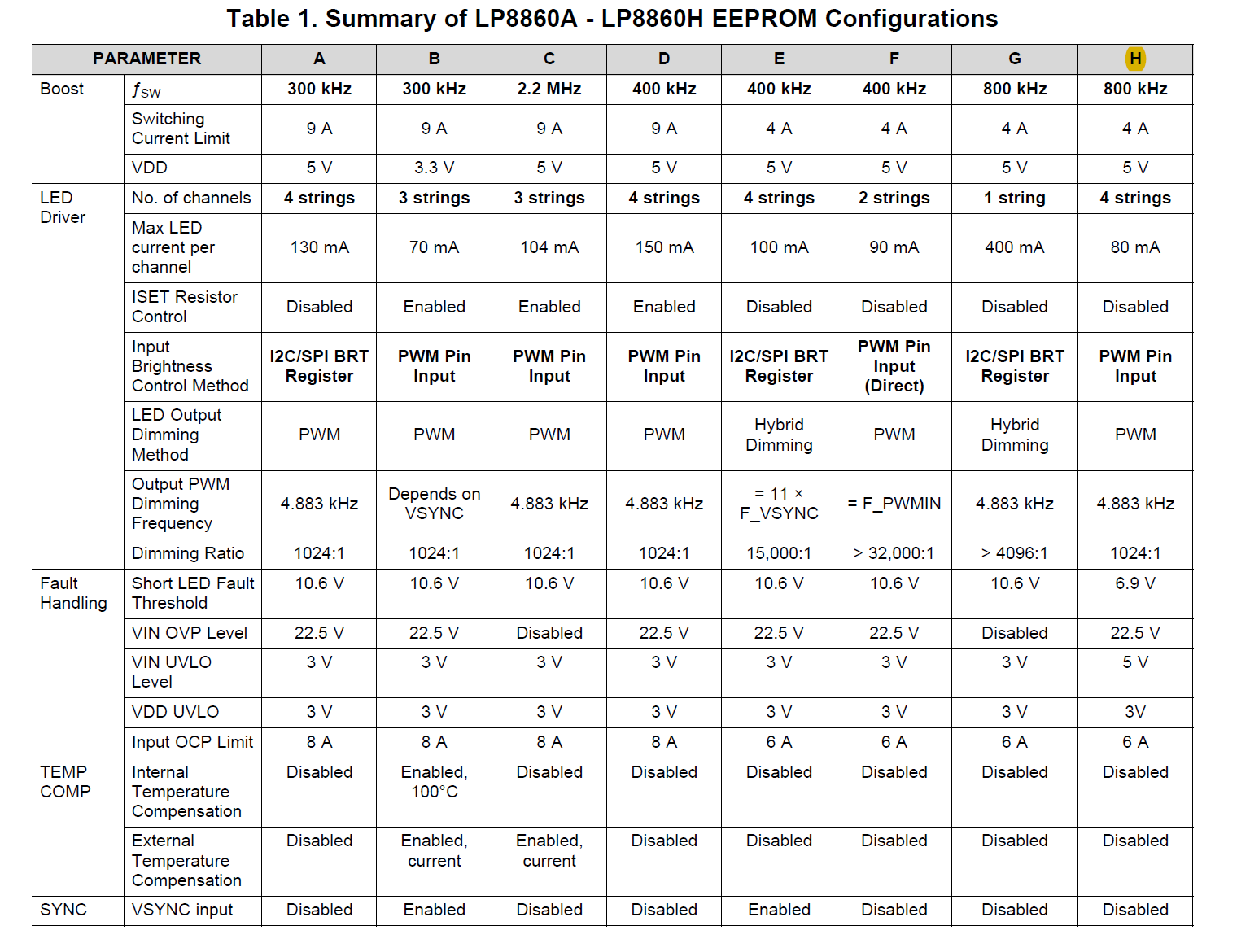

目前VDD是用3.3V,我参考A的设置,调整了BOOST_GD_VOLT、CP_2X_EN,结果LED指出现不断闪烁,是否还需要调整其他的EEPROM Register?
