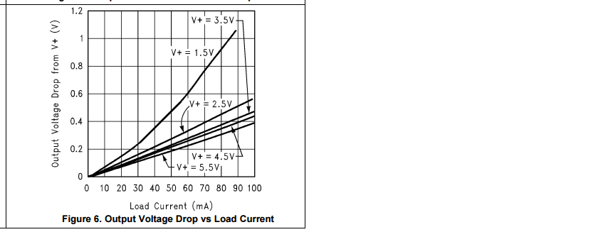

我用MAX660把5V转成-5V,给运放来供电。但是发现MAX660的-5V输出会有压降,看手册上说,这个压降在有负载电流的时候一定会有。
那这样会不会影响我的运放供电啊?
  •       是的,反向chargepump输出电压会因为内阻在负载越大时,输出电压输出也会存在较大偏差,所以这类芯片一般适合较小负载(本身负载能力也低)
          所以你需要确认的是你运放能接受的最大负压是多少?只要能接受正常工作时没有问题的。
          如果要电压比较准确,你可以用降压芯片做一个反向电压输出电路,精度相对较高,而且带载能力可以很大。
