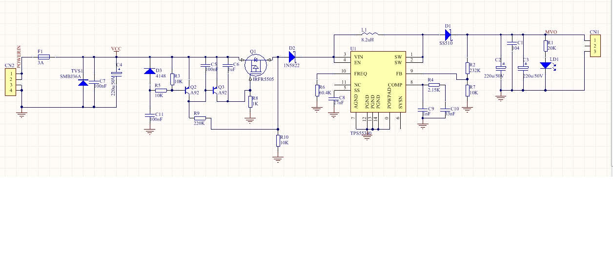

TPS55340电路问题
我现在输入15V,输出端30V正确,空载纹波很大,我加大负载,加了60ohm电阻,结果输入15V端电流直接到2A,后来我去掉其中一个输出的电解电容,发现15V电流在1A,电流正确了,但是纹波非常大,+-200-300mV多。不知道哪里有问题,请TI的帮忙看看,谢谢。

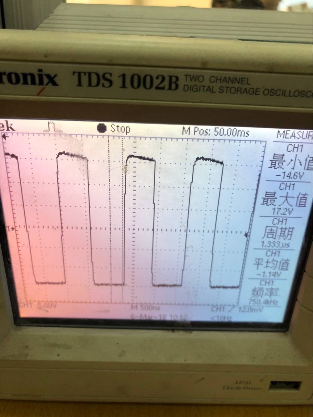

    SW空载波形:

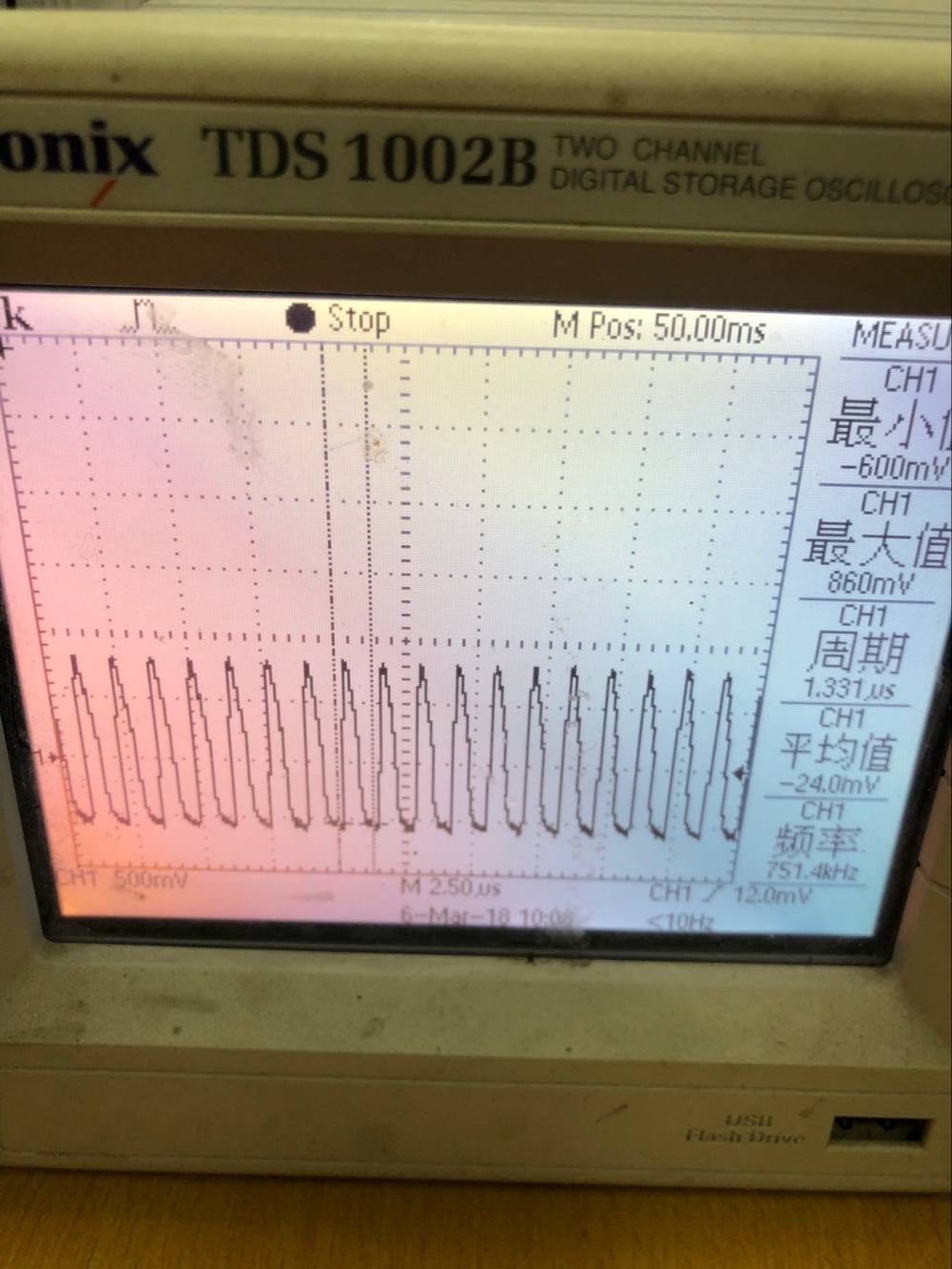

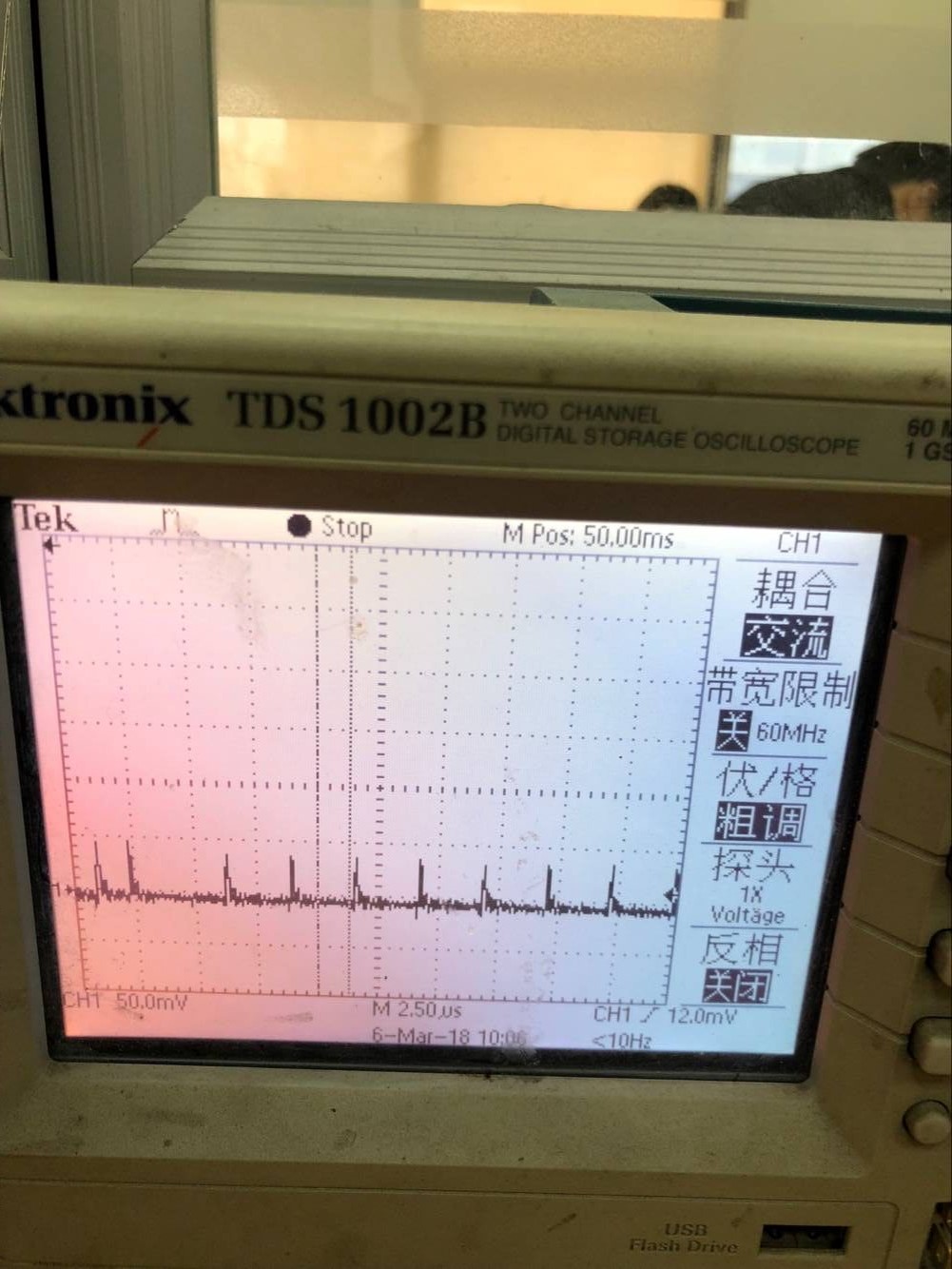

    输出空载波形:

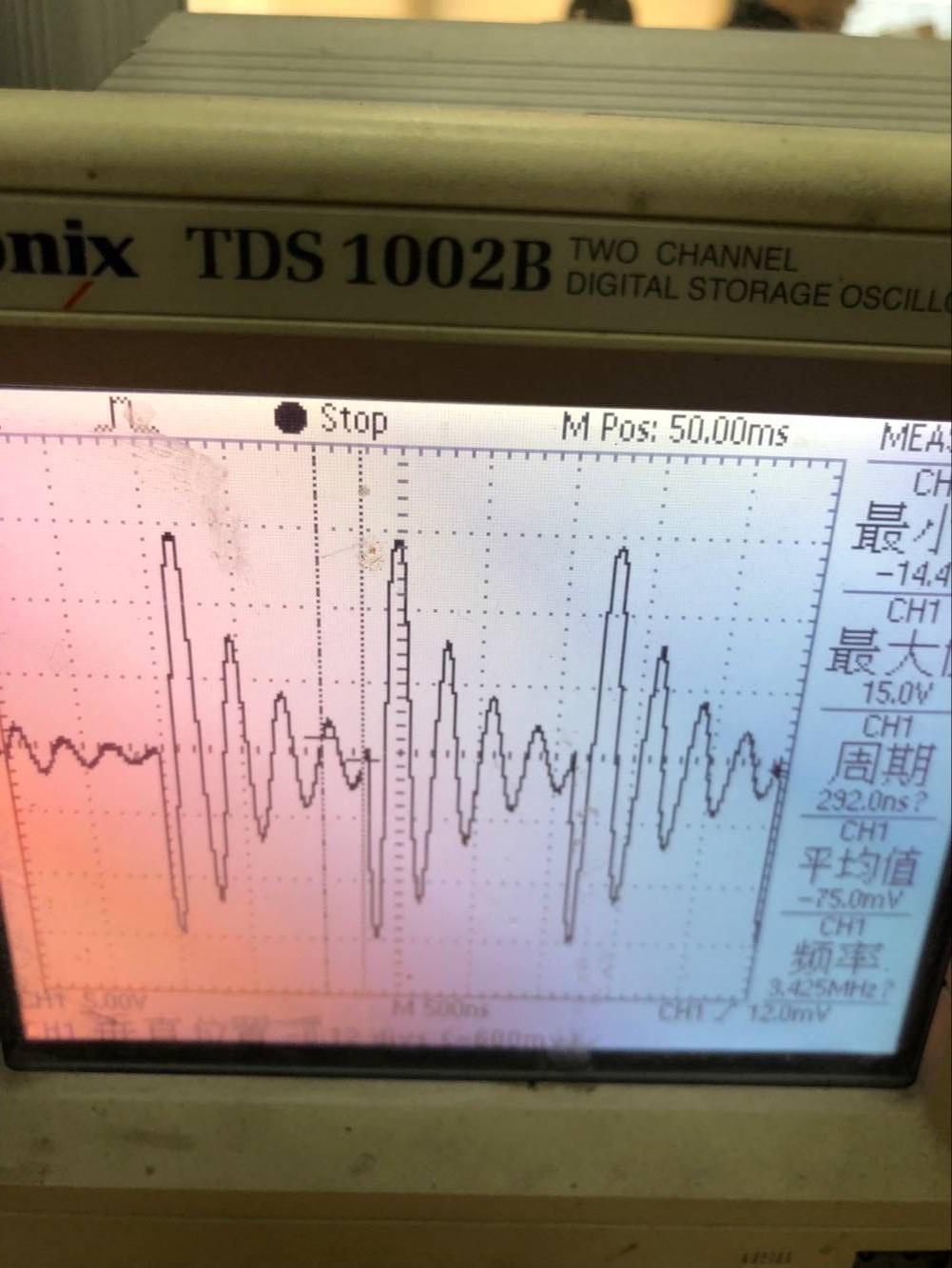

    SW-500mA波形:
    输出-500MA波形:

        驱动波形没有问题,这个你可以参考datasheet上波形(重载时方波,轻载为提升效率,不一定是方波,这个datasheet上有,你可以参考)
        主要问题在于纹波大,可能与你选择的输出电容有关,需要选择较低ESR输出电容,例如datasheet选择的是10mohm 680uF的电解电容。很多普通电解电容ESR 几百毫欧的不能用的,其次你还可以再输出并联低ESR的陶瓷电容(如果有陶瓷电容,输出可以用ESR较大的电容)。
       选定输出电容后,需要重新确认你的补偿,如果环路不稳定,纹波也会大的。

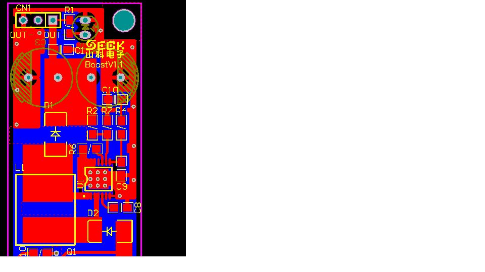

       layout不好也可以导致纹波较大,你也需要注意。可以参照EVM板。

  • 你的输出电容有点太大了,这样环路很容易引起不稳以及其它的一些问题
    建议你用WEBENCH优化一下电路参数,再看看输出是否还有同样的问题
