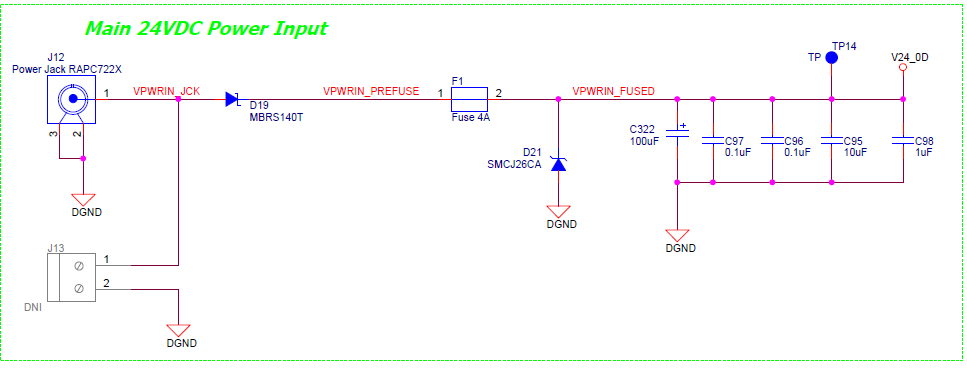

这是am437x的工业评估板原理图上截取的,不知道由肖特基二极管、熔断器和TVS构成的电路网络有什么功能
你好,那么这些元件在选型时有什么参考吗?我正在参考IDK的设计做一块板子。
比方说,这里熔断器选择:我认为IDK即便是满负载工作,电流也不会超过3A,为什么这里选择4A的。这有什么考虑吗
