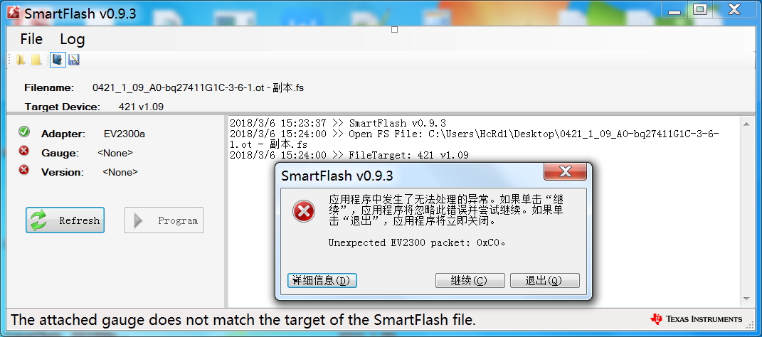

我使用 win7+EV2300+smartFlash V0.9.3给bq27411G1C 进行OTP编程,安装smartFlash V0.9.3后,

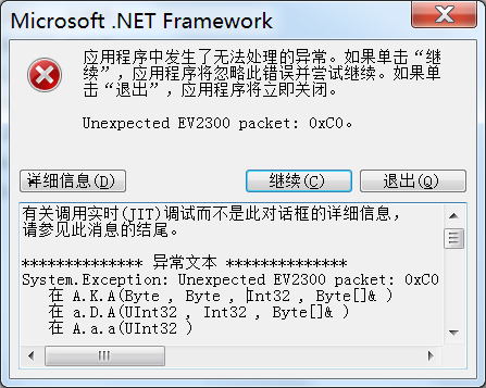

1、单独接EV2300,,同时接bq27411G1C电路板和电池,启动软件显示unexpected EV2300 packet。忽略错误后,打开ot.fs文件后正常,继续编程仍然会有这个错误,导致编程不能进行。

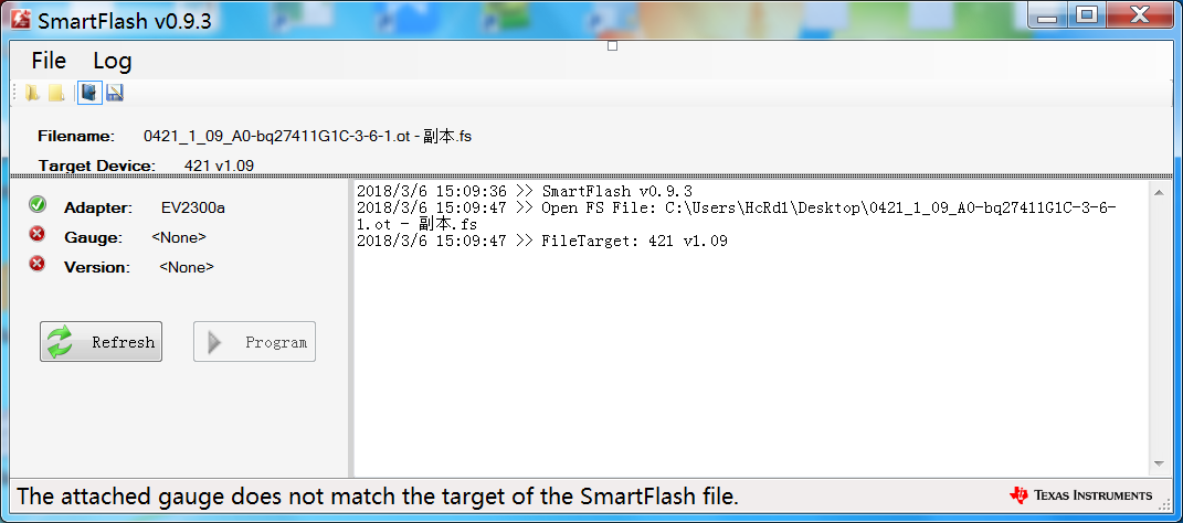

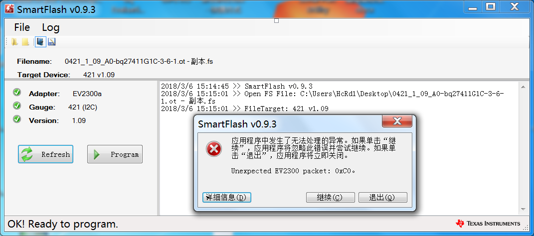

2、接EV2300,不接bq27411G1C电路板和电池,不出现截图错误。但是打开 .ot.fs文件后显示找不到文件。接入bq27411G1C电路板和电池,按refresh按钮刷新,还会出现unexpected EV2300 packet的错误。
在论坛上手里好的帖子,也没有找到解决办法,不知道怎么排除这几个错误?
