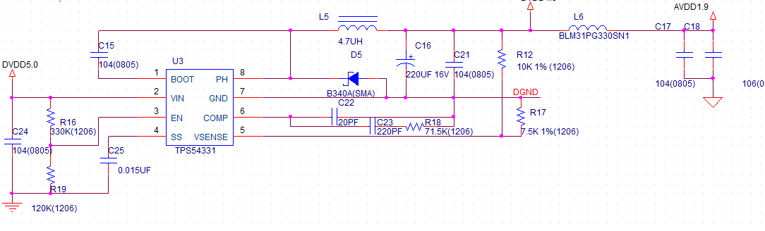

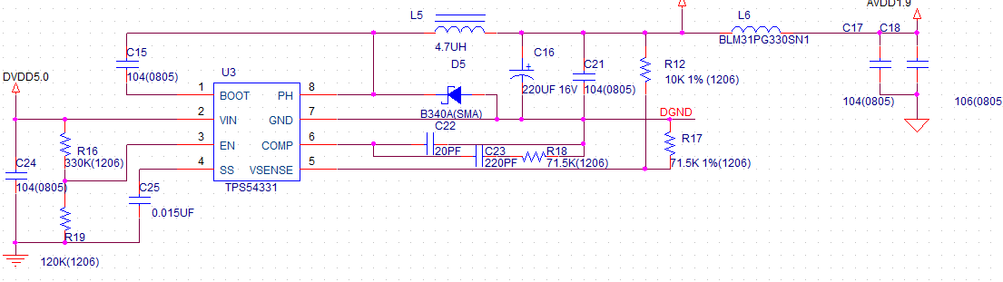

tps54331各个管脚输出混乱
  • Hi
    电路图建议你通过芯片官网在线仿真webench获得:www.ti.com.cn/.../TPS54331 (输入参数点击开始设计即可得到)
    要特别注意如下:
    1。layout, 必须用PCB, 功率回路尽量小,注意散热设计。(洞洞板面包板之类,寄生参数太大,容易带不起来载)
    2。功率电感饱和电流需要大于1.2倍最大输出电流。
    3。芯片来自TI官网免费申请或者来自授权代理商,淘宝之类或者电子市场买的,基本上都是有质量问题的,不建议。
    按照你的测试是没有输出,建议你做空载测试,确认PH脚是有动作的,来确认芯片是否能起到,进而初步判定是否是芯片质量问题。
