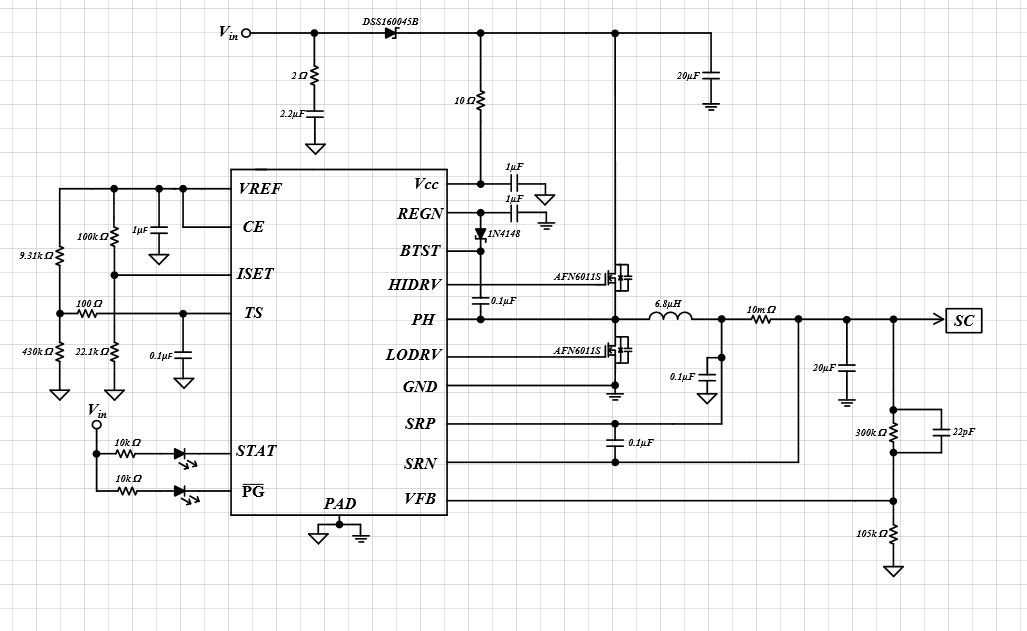

最近在做對2.7V/100F的超級電容charger,使用了bq24640這顆芯片。
所設計的充電電壓為2.4V , 充電電流為3A。
輸入電壓為19V,輸入電流為4A。
以負載機模擬C.C抽3A時,輸出電流只有10mA,電壓則只有1V左右
這是為什麼會這樣,求各位神人解答
這是我的layout檔
