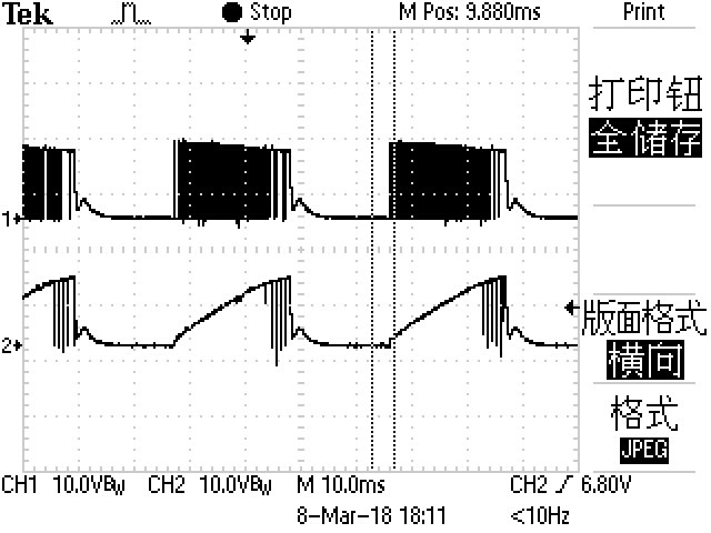

各位大师,本人在使用LM5175Q1设计一款车用DC-DC变换器时,遇到以下问题:
设计要求为输入9V~18V,输出12V/4.5A。 使用WEBENCH仿真设计得到的原理图及TI提供的PCB板。在重载工作时(3.2A以上)时,在12.6V~13.4V区间会进入断续振荡,无法稳住电压,下面是测试波形,其中CH1通道测量是SW1的波形,CH2通道测量的是SW2的波形。振荡发生时电压/电流会下降到5.5V/1.5A左右并随振荡上下跳动。 请问是什么问题,怎么解决,谢谢!!!
