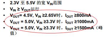

对于5V@2.1A,目前USB的输出电流没有这么高吧?能否说明下具体是什么应用?

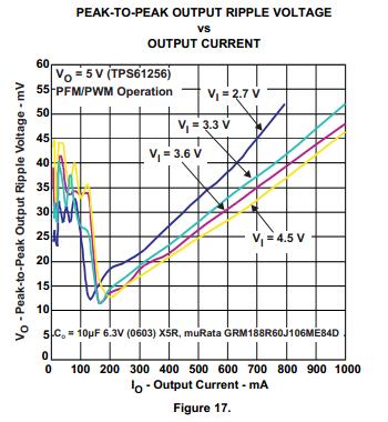

用TPS61256的话,给手机恒压5V恒流1A充电,电压波动会有多大?
对于TPS61256本身的纹波峰峰值可查看数据手册的第12页的图17.如果是5V输出1A的话,纹波的峰峰值应该在50mV 左右,但设计时需要注意器件选型,及回路的设计及布板。另外,因手机本身会有充电器在里面,这样的纹波应该对充电器来说产生不了太的影响。
如附件所示:
对于5V@2.1A给平板电脑充电,谢谢提醒,这是新的BC1.2规定中的DCP,可达2.1A。建议在输出时接一个负载开关如TPS2561A,或者TPS2511加一级的保护。
