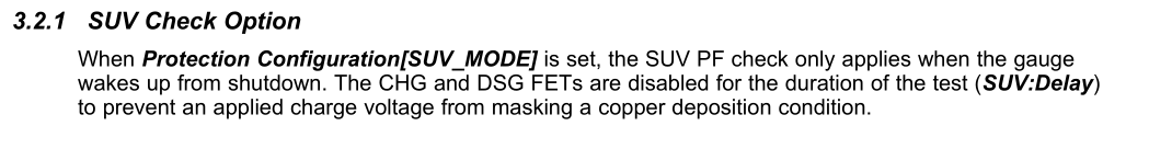

如果使能了这个功能,当电量计从shutdown状态唤醒时,电量计会先关断充放电管,然后检测低于设定的SUV电压。如果是就不打开充放电管。
