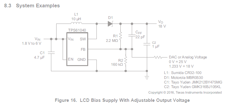

1、按照datasheet上提供的电路用面包板搭建了电路,元件也是上面一样的,但是没有升压成功?电路检查没有问题,现在找不到原因,求助
2、还有TPS61170的话有一个Thermal Pad,不知道将它与管脚地相连接是正确的做法吗?
不是学这个的专业,很多不懂,感兴趣才做的。希望能有人帮助
