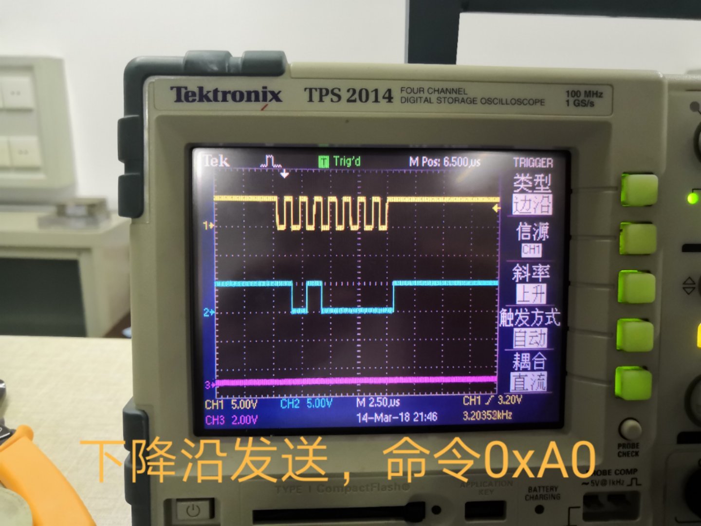

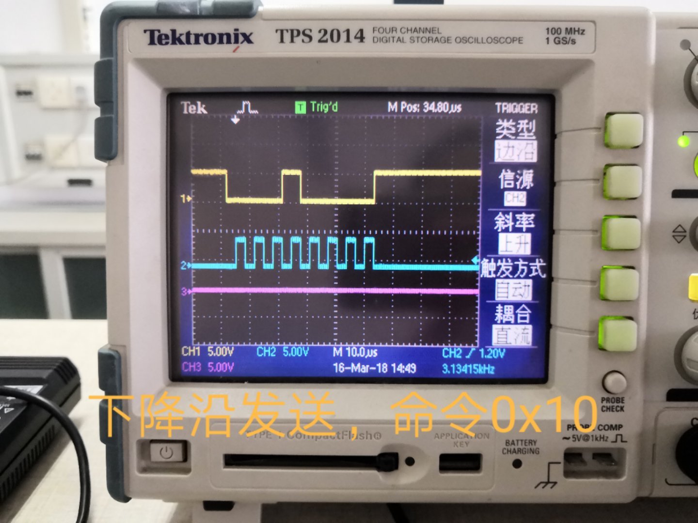

用单片机发送开关命令,收不到1428的返回数据,CEXT1与CEXT2也没有波形。12V、5V供电加上了,怀疑是SPI时序问题,第一次实验设置的是SCK空闲为高电平,发送命令是0xA0,第二次实验改成SCK空闲为低电平,发送命令是0x10,但仍没有返回数据,求问是什么原因?附上两次实验SPI的SCK、MOSI、MISO波形,时序是否正确呢?

  • 解决了,原因是两次发送命令之间的间隔时间太短了,导致开关还没有配置完毕DONE还没有拉低就再次发送命令了,将两次命令之间的延时加长后问题解决,收到fault[3:0]为1010
