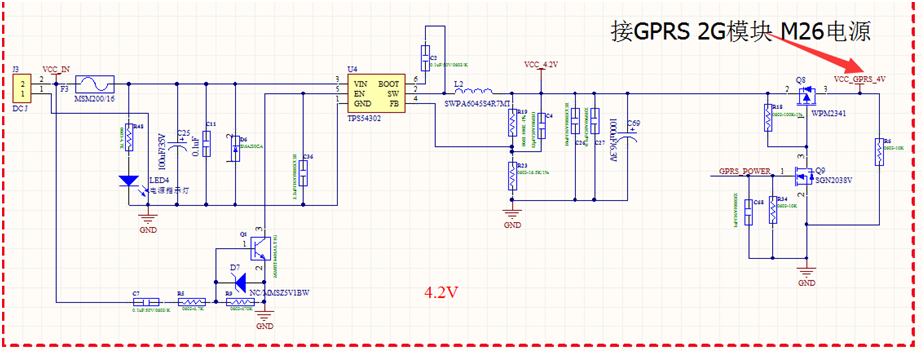

TI的大佬,我在用TPS54302输出4V电压,电路如下:

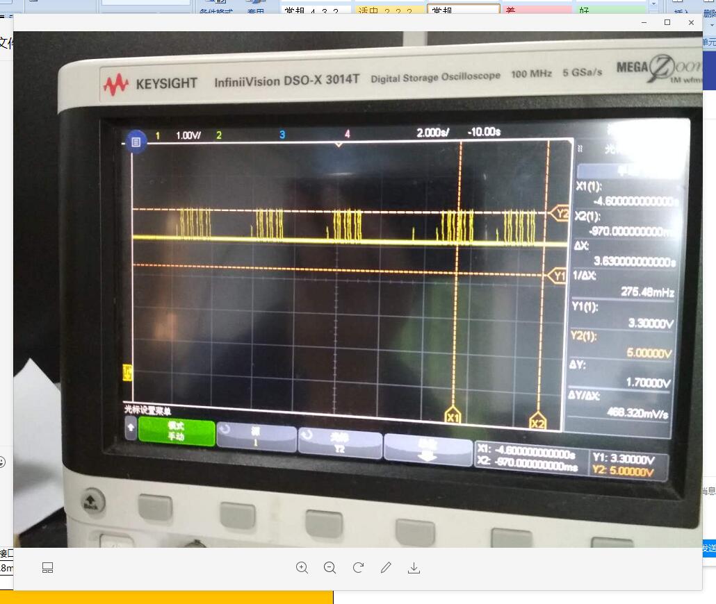

,当电路工作,GPRS模块连接基站的时候,用示波器量到4V电压有向上的波动,如下图:
这个电路我在另一个板子上也有使用,没有测量到这种情况,请问这种电压向上波动是什么原因产生的?应该分析处理?
首先建议你用最小环路测量输出电压,检测真实的输出,
其次断开2G模块,用纯电阻代替,看是否有同样的现象
如果发现只有在2G模块时才出现,那就是后级引入的,你可能就需要加bead或者pi型滤波
你好,
这颗芯片是电流型,动态响应速度有限,输入电压多少V,建议用DCAP 的芯片如TPS563209
