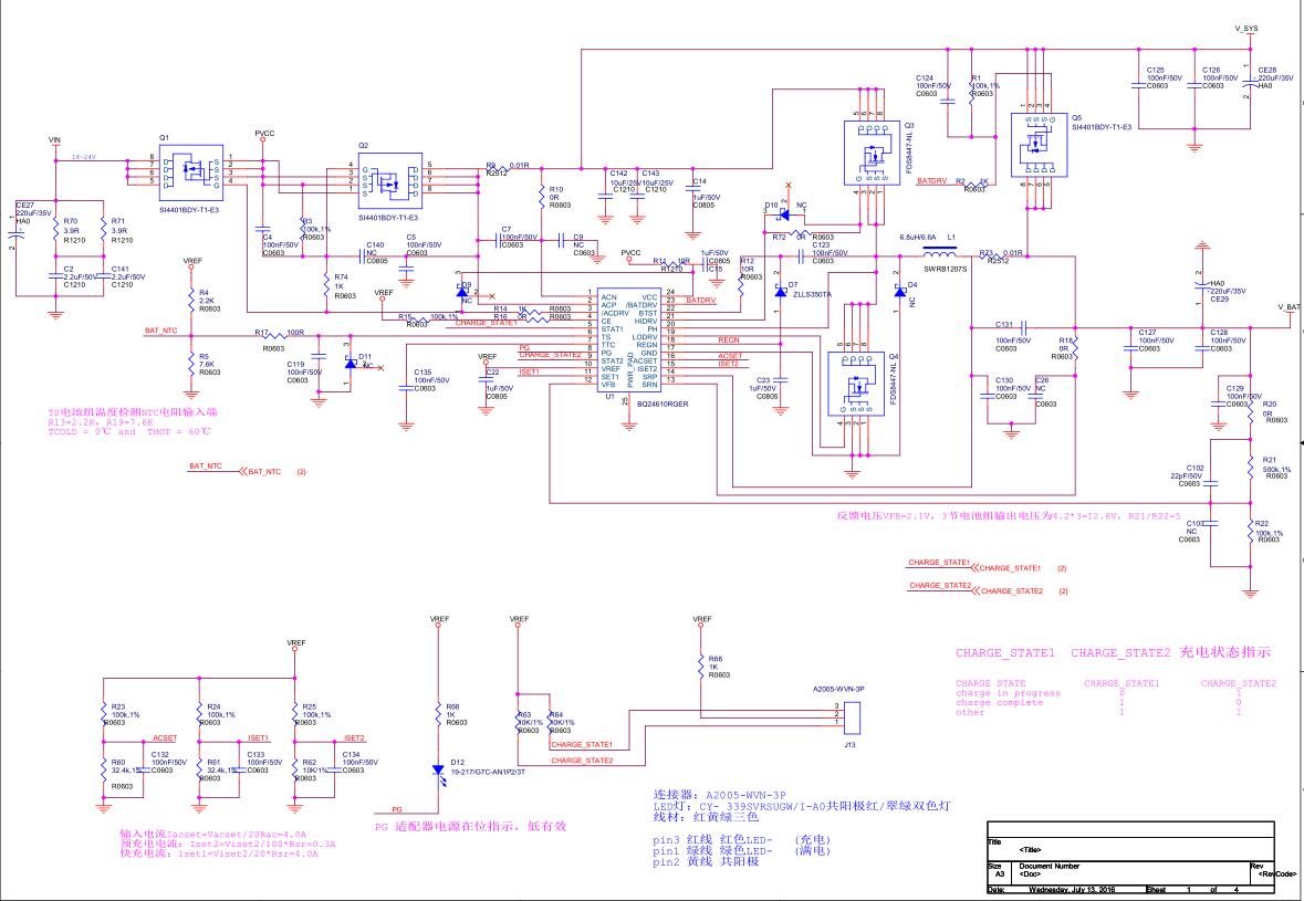

我们的项目,采用了BQ24610这颗IC,电池为12.6V,10000mA;电池内部为6个4.2V的电芯,两个一组并联,三组串联。充电器是19V,3A的,通用笔记本充电器。
目前遇到的现象:不充电,自动充电,充电(充满指示灯)绿灯不亮(生产中老化后发现的,测试绿灯有阻抗了,800多欧姆,会把阳极电压拉低到1.8V左右,绿灯用电源接2.4V可以亮,电流12MA)。售后机有10多台关于充电的问题,有SI4401BDY烧坏的,FDS8447烧坏,以及充电IC坏的。
另外我准备用SI7463和SIR422替换掉目前的SI4401和FDS8447是否能改善这两颗IC烧掉的问题。
还有个现象,就是拔掉充电器后一直显示充电,这样的板子,拔掉电池,VBAT上是没有12V电压出来的,更换了充电IC后就好了。还有一种,在我们老化测试过程中,不插充电器,老化了半个多小时后,显示充电中(自动充电),这个问题比较难复现,但确实有遇到过了
案列:案列:昨天售后退回来的一台机器,拆开检查,VBAT对GND短路,拆掉Q4后,短路消失;焊接上去一颗新的Q4,测试阻抗,无短路,然后插上电池,Q4直接烧掉了,Q4拆下来测量两端为短路。我又重新更换了Q4以及充电IC。再上电池,正常,插入充电器,功能也正常了。MOS管维修方面遇到过Q2,Q3,Q4损坏的多一些。6332.对外接口板D1_F_V2.1_BOM-0524.xlsx
